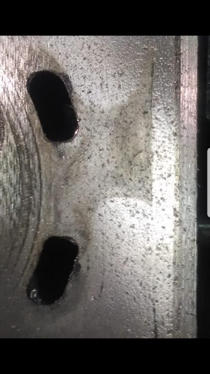

Zdravim,uz si nevim rady. Resim problem s unikem chladici kapaliny.
Vuz je po vybrusu hlavy,po ovzdusneni v servisu SKODA,po natlakovani. Nikde unik.
Ale presto voda mizi. Je mozny ze jeden den mam vodu pres rysku MAX a o 3 dny pozdeji pod ryskou minimum. Je tento pohyb vody normalni?
Nebo ta voda se nesmi v takovem rozmezi pohybovat.
Prosim zkuste poradit co stim. Dekuji

Vodni pumpa netece i to se resilo, natlakovano, ve 2 servisech,hadice vse jak ma bejt a to vae probehlo jeste pred vybrusem. Na hlave byla viditelne pory. Takze tlak vybrus tesneni srouby veskere nalezitosti.
o 06.03.2019, 20:27 | hanzy10
foto k příspěvku  od hanzy10
