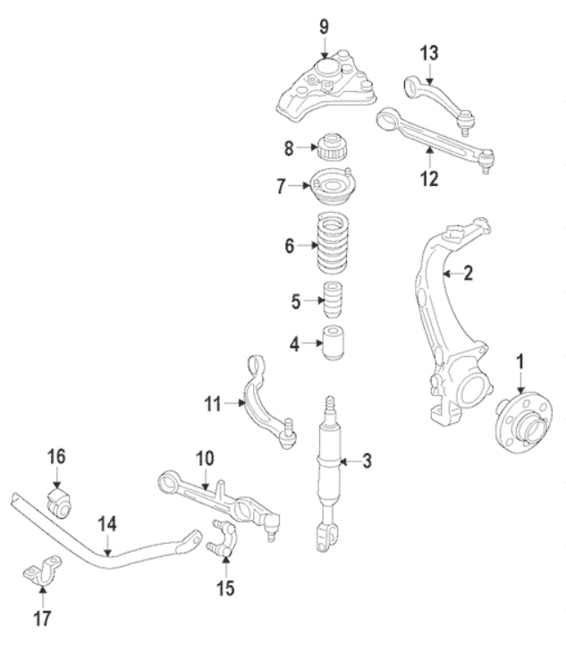

Problem servisu je ten, ze nic nepoznaji(vyzkouseno). A aby zacali nahodne menit dily za 10tky tisic a doufat ze se to vyresi, to mi neprijde v pohode. Snazim se sbirat moudra, zvazuju a pak nastane nejaka akce. Katalogovy foto predni napravy :
foto k příspěvku  od Draxx

To Mari: Voni ty ramena vypadaji maly, ale jedno sem mel v ruce (cislo 11) a maly mi nepripadalo. Na ty klepaci desce sem byl vloni, pac mi tam neco klepalo. Technik to tam 15 minut vsechno zkousel a nakonec nejiste oznacil za vinika klepani to rameno 11. Vymenil sem je a klepani ustalo. Aktivni podvozek to nastesti nema.
