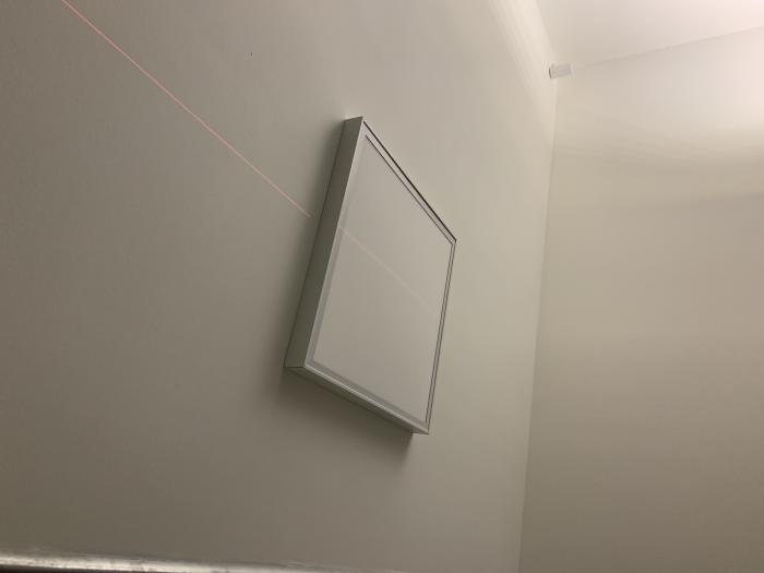

Pro predstavu co udela jeden 50W led panel v mistnosti 30m2 v absolutni tme.
foto k příspěvku  od xSam
o 20.01.2019, 11:17 | Tuner#2
Jako jo, je z toho světlo (s tím zakopnutím jsem to zveličil), ale rozhodně ne takové, při kterém bych chtěl dělat. je to strašně bodové, bude jich muset být o dost více a když vezmu, že jeden bod má 50W, tak dvě 36W trubice to prostě smětou s daleko menší spotřebou s přirozenějším světlem a větším rozptylem...

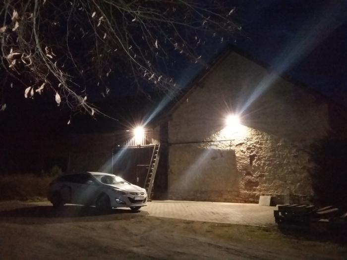

o 21.01.2019, 09:10 | tommas
Pod reflektory se mi dobře nedělalo ani když jsem zdil (měl jsem 3 reflektory na stojanech abych eliminoval stíny).
Do dílny patří zářivky, ven reflektory a do bytu žárovky, pásky a panely... Ale experimentovat si každý může do výše svého příjmu jak se mu zlíbí :-D
Našel jsem jednu hodně starou fotku, ale snad pro představu stačí - reflektory 2x50W:
foto k příspěvku  od tommas

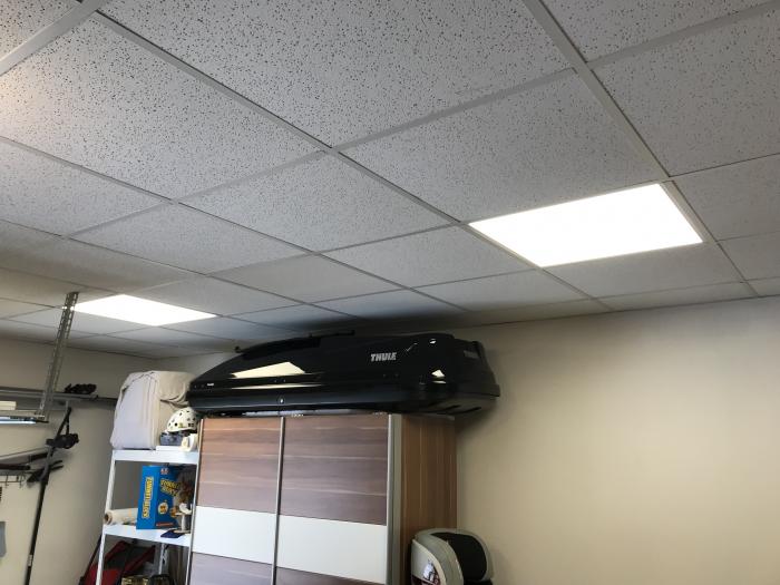

o 03.02.2019, 06:32 | xenonman
taky jsem sel cestou 2x 50w led panel a spokojenost.
az se budu nudit jeste udelam boky a pridam jeste 2 na strop
foto k příspěvku  od xenonman

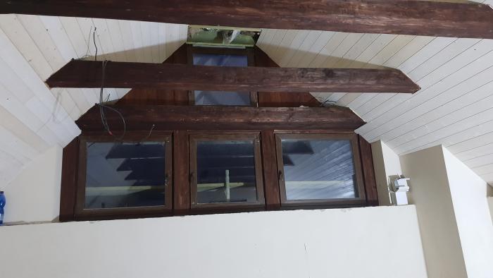

o 20.04.2019, 16:57 | xSam | Upraveno: 2019-04-20 18:58:26
Takze, se k tomuto tematu vratim, koupil jsem do 80m2 stodoly 2 tyto svetla.
Je to masakr, svetla jak ve dne. Jsem nadsenej.
Az se dostanu k PC a zmensim fotku, hodim sem.

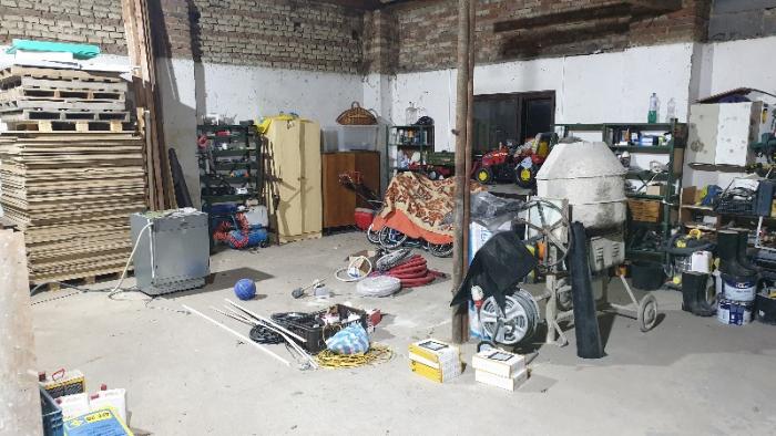

o 21.04.2019, 07:34 | xSam
Foto hyyr.
