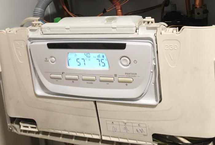

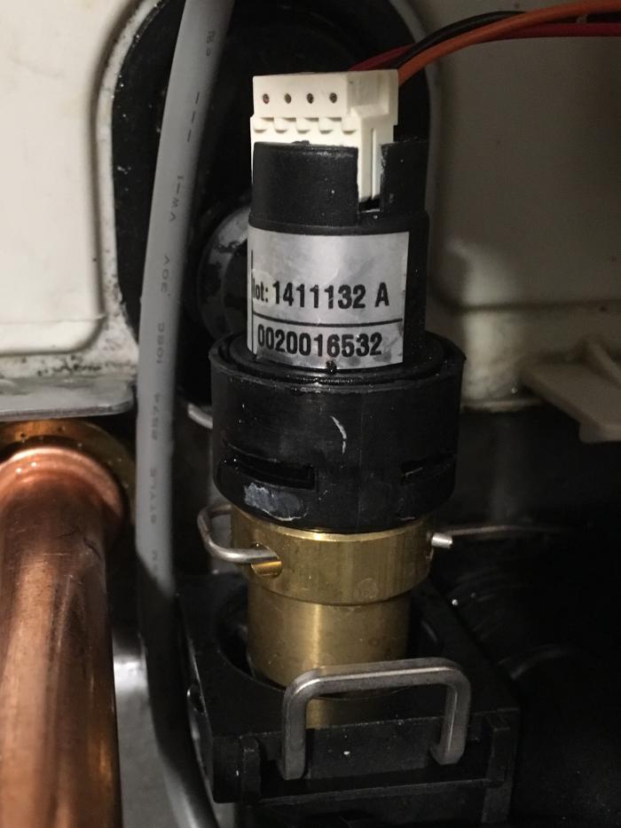

Psal mi chybu 73 - vadné čidlo tlaku vody, staré je zjevně KO
Protože všichni plynaři asi koukají do podobných bedniček plných kvalitních komponent s trvanlivostí 2-3 roky (v okolních bytech už umřel tuším 4 lidem, všechny mají 3 roky), musel jsem si to jet koupit a vyměnit sám.
Kotel naběhl, ale ukazuje přeškrtnutou kapku - není voda v kotli? A blikají 4 atm, které tam asi těžko můžou být...?
V expanzce je voda tak do 1/2, tlak 2 atm (za běhu).

Nějaký nápad krom možnosti, že nové čidlo (které má jiné číslo, ale pasuje a dle plynaře/prodejny tam patří) je špatné nebo na jiný kotel?
o 19.12.2018, 19:20 | CervinVega
Nové čidlo vypadá jinak, ale pasuje i konektor.

Běží normálně, před spuštěním jsem jej vypustil, rozhodně tam nemůžou být 4 atm, ale při spuštění je vidět, jak hodnota proběhne 1,2-2,6-3,5-4,0... při plném zahřátí ukazuje 4,1... v expanzce jsou pak ty 2,0 atm

Typ spínače máš dobrej.
Asi vadnej kus ?

A pokud to udela i s dalsim cidlem, tak ta voda vyzkratovala vstup na desce a je to na vymenu elektronily, neni tam na vstupu uadna ochrana proti slusu.... Jeste me napada servisni manual a odmerit co z cidla realne leze...
o 21.12.2018, 22:14 | CervinVega
Byl tu plynar, zkoušel jiné a stejné... když si hraju s dráty přímo u konektoru, naskočí tam občas jiné číslo... asi bude uhnilej drát nebo konektor...

Čidlo ponecháno, kotel jede, řešení bylo natáhnout dráty pod úhlem, aby měly kontakt a ukazovaly správně (problém přímo v konektoru, vyměnit samostatně asi nejde).
