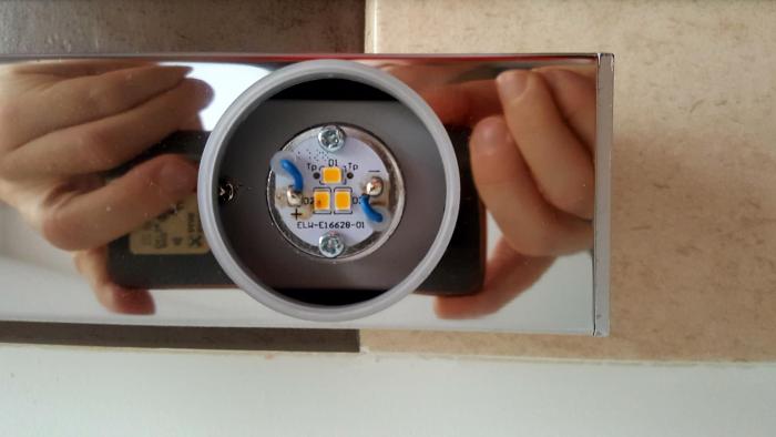

Ahoj, máme doma v koupelně osvětlení z Ikea a má svítivost 500 lm, bohužel by to chtělo cca 700 lm.
Je to klasika na 230V, 5 diod, příkon dohromady píšou 9W, v průměru cca 1,5W a 100 lm na jednu diodu.
Mám doma několik různých power led diod a zajímalo by mě, zda by to šlo je tam připojit. Pokud odpálím diodu, je mi to jedno, mám jich dost, ale nerad bych odpálil nějakou elektroniku ve světle.
foto k příspěvku  od Losky
o 11.12.2018, 13:05 | Tarrance
Nejdřív je potřeba zjistit, kolik maj pólů na napájení a jaký z nich jsou plusový a jaký mínusový. Nejdřív bych ale změřil, jakou provozní teplotu má tišťák s těma původníma ledkama a to samý po přepájení, aby jsi to neodpálil.
Nejideálnější by bylo zjistit konkrétní typ diod, pak už na netu dohledáš konkrétní parametry.
Já zatím nahrazoval LED jen ze světlometů a tam bývají většinou 4 pólový (nebo jsem na ně měl štěstí) a pokaždý Osram.
o 11.12.2018, 13:53 | Losky
Ty co mám doma jsou tuším šesti pólový. Max příkon měly tuším 3W. Tyhle co jsou v tom světle jsem hledal podle toho značení a nic jsem nezjistil
o 11.12.2018, 14:21 | assassin
drivery (zdroje) co krmi tyhle LED jsou obvykle "proudove zdroje" tzn drzi konstatni proud .. treba 2A. vykonejsi LED ma bud lepsi cip - pri stejnym proudu vic svetla, cip kterej snese vetsi proud nebo vice cipu na jedne desce - pak zalezi na zapojeni tech jednotlivych cipu.
chtelo by to zmerit napeti/proud co ten driver drzi na tomhle chipu a podle toho vybrat cim to nahradit.
o 11.12.2018, 14:26 | Losky
Tak mám akorát multimetr, pájecí stanici a trochu chuť do práce:)
