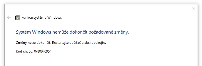

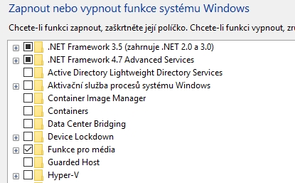

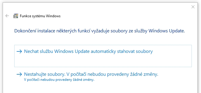

Help ajťáci,
potřebuji ve W10 zakliknout Framework 3.5 ale při stažení potřebných součástí to hodí známou chybu, google je toho plnej, bohužel ani jedna z 5ti metod opravy mi nefunguje, nějaká rada, nespustím pár důležitých aplikací jak podnikových tak soukromých :-(

o 04.12.2018, 11:40 | Crimson

o 04.12.2018, 11:41 | Crimson

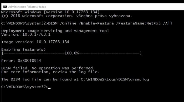

Zajímavý, že tu instaluju 800 počítačů powershellím scriptem a vše v poho,
pak si přeinstaluju svoje pecko nejnovějším Buildem a problem
já myslím, že on detekuje tu vyšší verzi 4.7 a tak tam nechce dát tu 3.5ku
DISM /Online /Enable-Feature /FeatureName:NetFx3 /All /LimitAccess /Source:d:sourcessxs
o 06.12.2018, 08:26 | Crimson
Ten DISM mi hází chybu
foto k příspěvku  od Crimson
