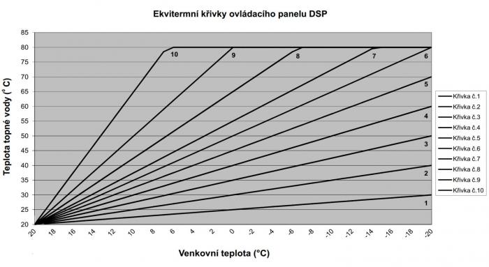

o 04.12.2018, 01:16 | Losky
Kotel má několik topných spirál a spíná po 1,5kw až do 9kw. U kotle byla v návodu ekvitermní křivka. Na domě na severní straně je venkovní čidlo. Známej má stejný kotel, ale podlahovku a říkal, že si to nastavil tak, že mu kotel jede skoro celý den v kuse na nízký výkon (cca 1,5 - 3kw). U nás kotel jede spíš stylem, že se 6-7x za hodinu zapne na 5-10 minut a většinou na výkony 6-9kw. Používal jsem křivku č. 4 a 5, viz obrázek s výchozí teplotou na 23 stupňů.
Tepelné ztráty domy podle projektu jsou necelých 7kw.
Je tedy možné, že když nastavím křivku č. 3, tedy teplota otopné vody klesne a bude kotel více topit v kuse na nižší teplotu? Jsem v tomhle amatér a začíná teprve druhá zima, v paneláku jsem to nějak celý rok neřešil:)

o 04.12.2018, 08:46 | xSam
Radek tomu rozumí fakt nejvíc, do něj si nech poradit.
Co se týče té křivky, tak 4,5 mi přijde jako totální kravina.
Mám sice plynovej kondenzák, ale mám taky ekvitermu a křivku mám cca dvojku.
Dle mého názoru, je pro kotel lepší aby topil spíše furt na malý výkon, než aby se furt zapínal na plnej výkon.
Mimochodem, od té doby co jsem si nastavil tuto nízkou křivku, tak mi vraceli 6tis za plyn a v baráku je velmi příjemně. Konstantní teplota celý den stejná a radiátory vlažné, nikoli horké, nebo studené.
o 04.12.2018, 10:38 | Losky | Upraveno: 2018-12-04 17:06:50
Já ještě v noci nastavil trojku s teplotou posunutou na 23 a už asi hodinu kotel jede na 1,5kw a radiátory mají 30 stupňů. Čidlo ekvitermy ukazuje+6 stupňů a teplota otopné vody 31 stupňů. Topíš 24hod stejně a nebo na noc méně?
Edit: Tak už několik hodin kotel jeden v kuse na 2,5 kw. Takže se zdá, že nižší křivka bude opravdu lepší volba.
Náš kotel je nějaký posraný Cosmotherm a díky tomu, že jsem ho dával do továrního nastavení teď výkony kotle ukazuje nesmysly. Displej teď ukazuje tak, jako když má kotel 15kw. Servis mi to tedy vysvětlil tak, že jsem reset dělat neměl. Když jsem se na ně obořil s tím, že to mají i v návodu, že to ničemu nevadí, tak prý to je starý návod. Kotel jinak prý funguje normálně, jen většinou na displeji ukazuje teď vyšší výkon než ve skutečnosti topí.
