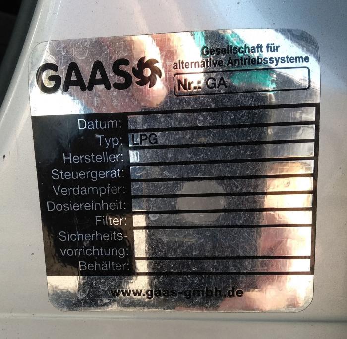

Cauves,
mam moznost koupit auto z DE, kde bylo v montovano LPG do vozu. Mam par fotek toho systemu a zajima me vyrobce. A jestli je vubec mozne potom to v CR servisovat?

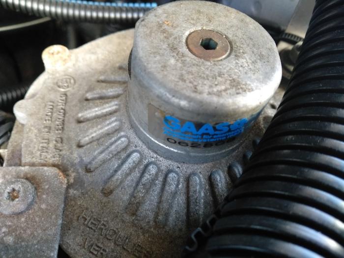

Foto asi reduktoru?

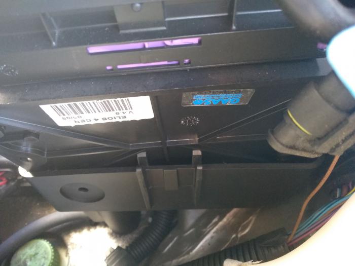

Foto asi RJ LPG systemu.
Je tam napsano:
ELIOS 4 CEN
V.4.8.
06/08

o 23.10.2018, 10:03 | Only_One
tohle je systém Stargas

o 23.10.2018, 10:50 | radek.613
Jinak ano - vymenit tzv. "predek" - reduktor, provozni ventil, vstriky, ecu a kabelaz....
