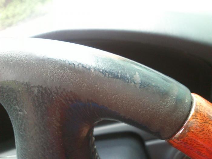

Uz se to tu probiralo. Ja jsem si takhle na aute zachranil volant i sedacky. Da se to opravit a nikdo nic nepozna,vydrz stejna jak u nove potazenyho...
Stsci obrousit,odmastit. Pripadne tmelit,pak nabarvit a nakonec pretahnout uzaviracem. Nej cena a kvalita je od colourlock. Kdyz jim napisete tak Vam prodaj velkoobchodni baleni za velkoobchodni ceny. Ostatni je jenom zbytecne predrazeny...
V CB na Rudofovsky za viaduktem je typek,ktery to dela ofiko. Samo cena bude tak 3-6x vyssi nez kdyz si to clovek udela sam...

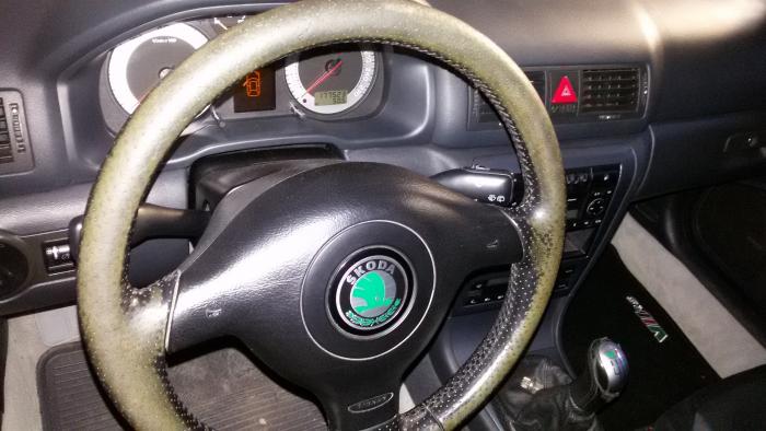

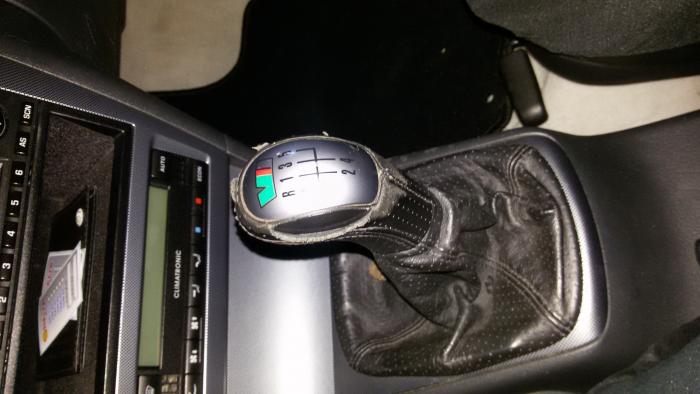

Jinak foto i řadičky. Kolik to má pod kůží?
foto k příspěvku  od dddd
o 30.10.2018, 20:07 | dddd
o 30.10.2018, 20:08 | dddd
500 000 km nebo prsteny?
o 30.10.2018, 21:27 | Kapka (M)
to asi nejakym lakem nespravíš takhle dojebany volant..tohle je fakt nejlepši nechat přešít
o 31.10.2018, 13:40 | Mišell
Myslím že touhle fotkou jsi měl začít, pak už by se nemuselo řešit jestli barva, nebo nové pošití:) Jak se ti to povedlo dostat do takového stavu?
o 31.10.2018, 14:13 | Pglock
Tacho 171k, real 1,7mega :D

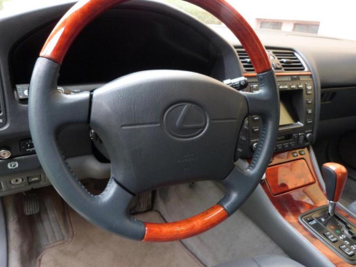

o 31.10.2018, 14:39 | M.a.R.i | Upraveno: 2018-10-31 14:44:43

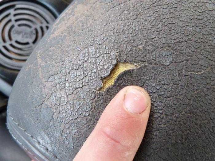

Na Picassu jsem zachránil volant v ještě horším stavu, ale měl jsem doma zbytky barvy, odmaštovače i uzavírače, tak mě to nestálo ani Kč.
Mám bohužel jenom fotku po a ještě v hrozný kvalitě.
Ale tady u kokty je na pytel, že ta kůže je perforovaná a nejspíš byla po celém věnci a ty dirky už jsou vyhlazené...
o 31.10.2018, 14:45 | M.a.R.i

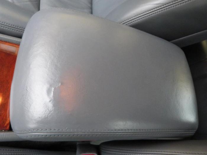

Tady třeba volant na Lexusu. Dělal jsem to poprvý v životě, teď už by byl výsledek lepší.
foto k příspěvku  od M.a.R.i
po
Loketka před, jak jsem psal. Dneska bych to udělal už líp...
Navíc u Lexusu je hladká kůže, což byl problém nikdo nebyl schopnej mi jí dodat. Jedině z celý krávy...

o 31.10.2018, 19:22 | dddd
Ano fotkou jsem měl začít,ale aspoň jsem z vás dostal nějaké info. Takže nechám asi pošít.
Už jsem to v tomto stavu koupil, ale prsteny udělaj mnohé.

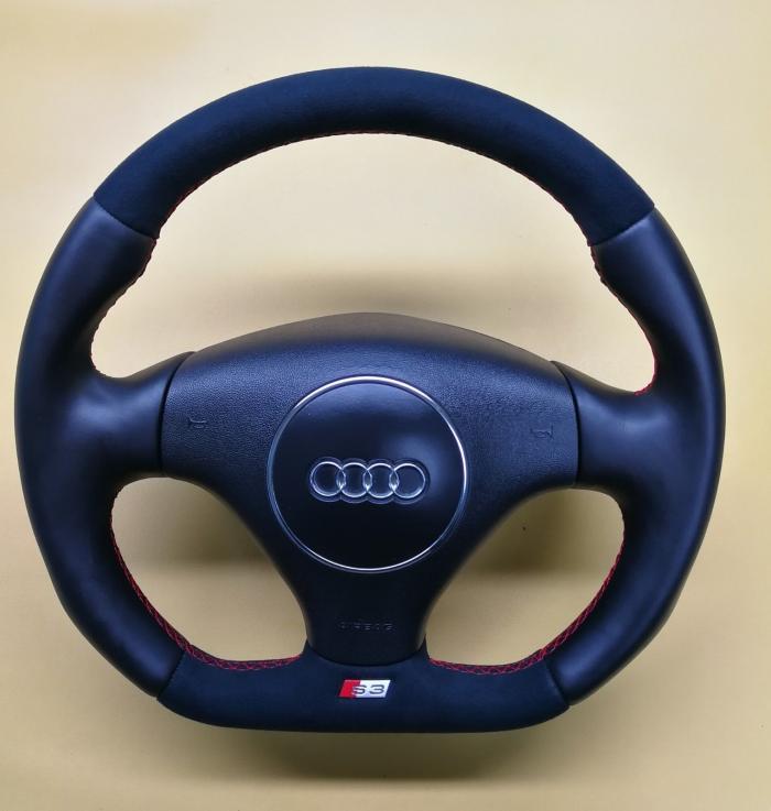

Měl bych dotaz.. Potřebuju zkosit volant, klasika spodní část u 3ramínka. Jde o to, že to chci zkosit hodně = zásah do kovové konstrukce volantu. Volantech to nedělá. Neví někdo o někom, kdo by se toho ujal? Představ viz obrázek.
