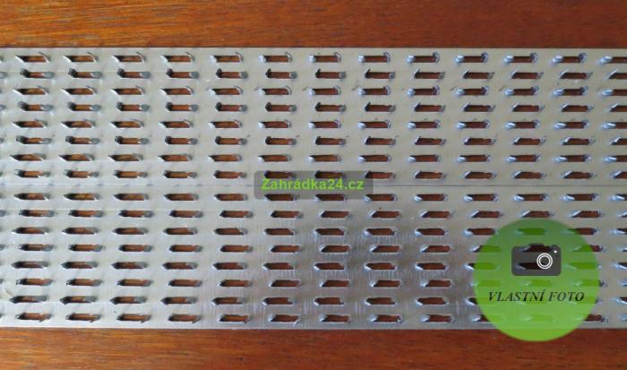

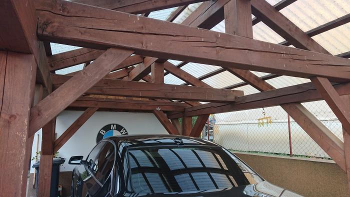

Chtěl bych nějak vyřešit problém s ptáky co mi lítají pod střechu, kde parkuji auto a sedají na trámy a serou na auto (i na ty trámy).
Našel jsem několik variant asi nejúčinější jsou ty hroty z drátů, pak jsem ještě našel menší plastové hroty nebo plech s hroty.
Z hlediska estetiky by se mi líbilo něco nižšího, což jsou ty plastové hroty nebo ten plech, ale zase mám obavy že to je pro menší ptáky(vrabce) ne moc účinné, že si na to stejně dokáže sednout. Ještě jsem viděl verzi že tam natáhli ocelová lanka na hrany. To bych třeba i zkombinoval lanka + hroty.
Tak otázka jestli s tím má někdo reálnou zkušenost s těmí nižšími variantami?
foto k příspěvku  od sonyk02

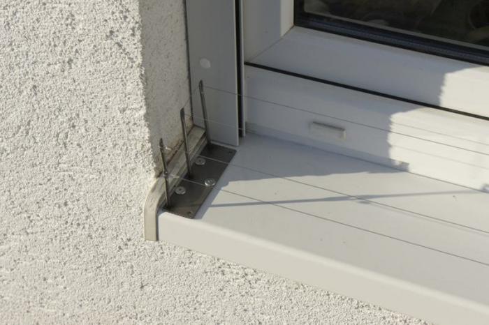

o 11.10.2018, 18:38 | sonyk02
Hroty

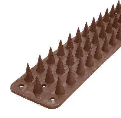

Plastové hroty

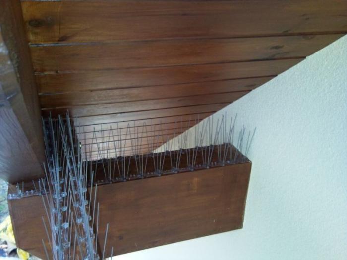

o 11.10.2018, 18:40 | sonyk02
Ocelové hroty

o 11.10.2018, 20:12 | jura.j
kovový hroty - dráty máme v práci na špaletách kolem oken proti vlaštovkám čtyři roky,funguje bez problémů

o 25.10.2018, 11:29 | sonyk02
Na ten elektronický plašič jsem se také díval, ale v tom prostoru se pohybuje/žije pes tak ho nechci tím ultrazvukem nějak zbytečně deptat.
Vidím to asi na ty ocelové hroty na ty rovná místa a zbytek asi natáhnu lanka aby tam nemohli vlétnout a sednout.
