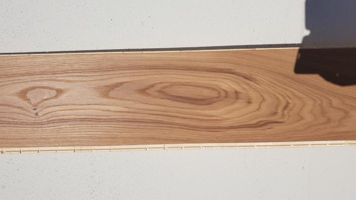

o 12.10.2018, 11:21 | xSam
Tak jak psal Mr.Scully, objevila se akce a podlaha je doma:-)
foto k příspěvku  od xSam

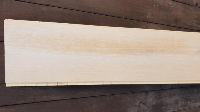

o 12.10.2018, 11:33 | xSam
Mr.S. tak nejak:-))
Je to nadherny, jsem nadsenej. Uf, kdyz si predstavim, ze jsem chvili premyslel i nad tim debilnim linem:-)

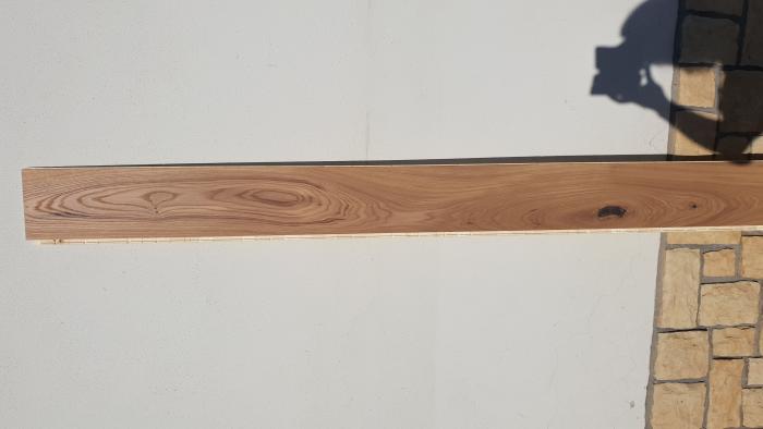

o 12.10.2018, 11:47 | xSam
Finalne to bude vypadat takto:
