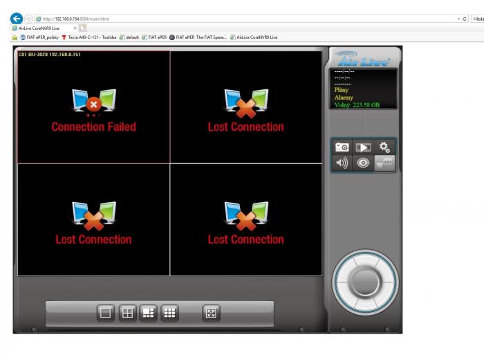

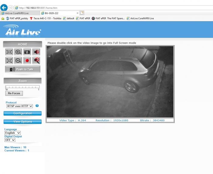

Ahoj, řeším delší dobu nastavení kamerového systému co jsem koupil, už nevím co nastavit aby to fungovalo, nastavil jsem si svoje IP adresy, zbytek jsem nechal jak si nastaví sám ten systém, jedná se o 3ks kamery Air Live BU-3028 a nahrávací zařízení Airlive CoreNVR9, zařízení kameru normálně sám najde, ale neukazuje obraz, když se na kameru připojím na přímo, tak obraz normálně jde, ale už nevím co nastavit, aby jel i v nahrávacím zařízení, vše je připojeno na jednom switchy.
Foto nahravacího zařízení

o 09.10.2018, 00:58 | cendler
foto připojení kamery na přímo

o 09.10.2018, 09:33 | Mr.Scully
Mám jinou (podle té fotky auta asi lepší) kameru jiné značky, ale občas jsem s nastavováním v různých programech taky plaval... zkusil bych možná změnit protokol, někde mi to odmítlo RTSP a musel jsem dát jen JPEG Snapshot, což mi přijde jako jeden snímek za sekundu, ale pro základní prohlížení třeba na mobilu celkem OK. Jinak ale klasika - IP adresa, port vnitřní/vnější, username/password a mělo by to fachat...

o 09.10.2018, 10:25 | Milhauzz | Upraveno: 2018-10-09 10:26:29
Zkus URL v tomto tvaru: rtsp : // login:password@192.168.0.XXX/h264
Vymaž mezery :)

o 09.10.2018, 14:28 | cendler
Mr.Scully : ono je to foto z noci a v mlze, protože včera nebo spíš dneska ráno když jsem dělal printscreen tak tu tak bylo, už jsem vyzkoušel co mě napadlo ale nenašel jsem to, dát jpg jsem teď zkusil, to pro změnu nevidím obraz vůbec když jdu přímo na kameru, pouze v nastavení obrazu
Milhauzz : kam to zadat?
Davex : přesně na to to mám taky, ale sehnal jsem za hezký peníze celý tenhle set, ale nedaří se mi rozjet, obraz mají krásný, taky jedna ta kamera stojí 7tkč myslím, mají 3M

o 09.10.2018, 22:13 | cendler
tak já mám systém, co by se měl nastavit stejně, ale už se stím půl roku babrám a nevím si rady, neříkám, že se tomu věnuju pořád, odhaduji tak 5hod čistého času a na nic jsem nepřišel
o 10.10.2018, 07:45 | rosak
Cendlere, záznam se Ti v NVR na disk ukládá, nebo ne?

o 10.10.2018, 23:04 | cendler
rosak : ne, sice na NVR9 svítí REC, ale na HDD nic není a nejde ani přehrát, HDD samozřejmě vidí, i přes zařízení jsem HDD formátoval
