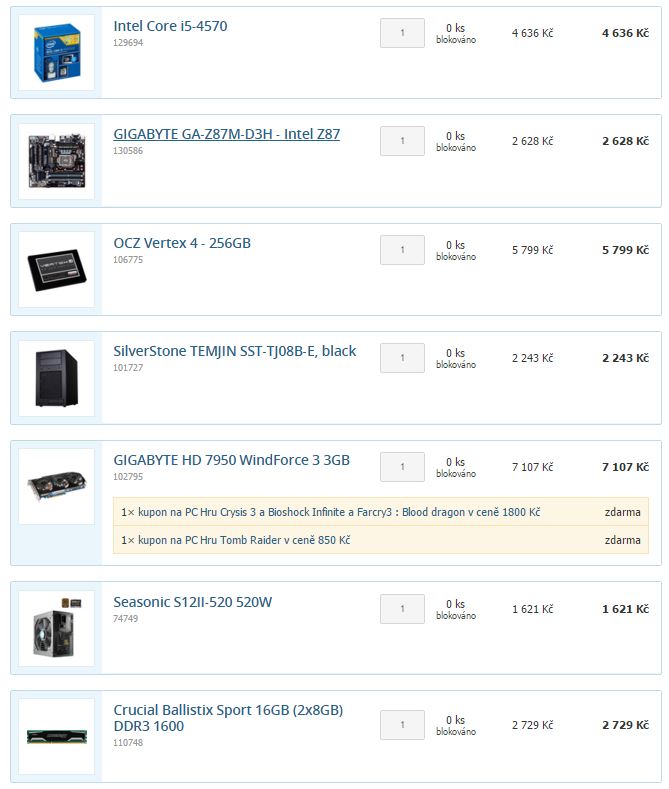

Chtěl bych se optat, zda má smysl upgrade této sestavy, např koupí jen lepší grafické arty a případně jaké? Nebo to chce už novou desku, grafiku, procák, přip. pamět? Díky za postřehy.
Procesor: [ Link ]
Deska: [ Link ]
SSD: [ Link ]
Grafika: [ Link ]
Paměť: [ Link ]

o 15.09.2018, 10:16 | Daryl (A)
staci sehant nejakou 4GB grafiku. Zbytek je naslap az az ...
o 15.09.2018, 10:19 | Daryl (A)
Tu grafiku kvuli hram ... jinak upgradem rozdil nepoznas ... polepsis si max pametma z DDR3 na DDR4 ... posun na i7 pro bezneho cloveka taky nema moc vyznam ... jediny co budes resit je vykon her. A jelikoz je ted crypto v propadu, nejaky RX 580 4/8GB nebo nvidie 1070 koupis za 3-5k v pohode a utrhne ti to pracky :)

Vzhledem k tomu, že to je Z87, tak bych zvážil I5/I7 s K a trochu mu pomoci s výkonem + delid. Počkej ještě pár dní až bude venku RTX 2080 a pak kup GTX 1080. No a máš na pár let klid. DDR3 vs DDR4 nepoznáš rozdíl. Stejně tak rychlost RAM ve hrách je ± nepoznatelná.

RX580 se za 3500 dajis ehnat a vykonove jsou na tom stejne. 1070 mozna draz, ale jen proto, ze ji silenci kupovali v lednu/unoru za 15t :))) Je pretlak, takze asi ne bezne, ale nejaky rig se 6ti kartama za 30k v pohode. pred vanocemi staly kolem 8k bez dane. Mineri to maj tudiz zaplaceny a ted se na ty predrazeny elektrice toho zbavuji :)
o 17.09.2018, 16:57 | Driver3
za mne pořídit i7-4770(K) nebo i7-4790(K) a k tomu nějakou GTX 1070/1070Ti/1080 (lepší už neutáhne moc procák za určitých situací)
o 17.09.2018, 18:28 | kiklop32
Utáhne, jedu na 3770k - 4.6GHZ s 1080ti a load vždy 100%. Samozřejmě na full hd to je moc :)
