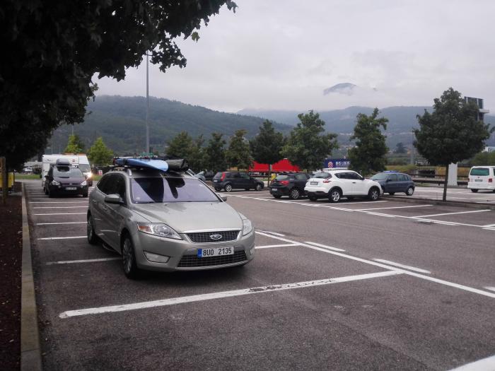

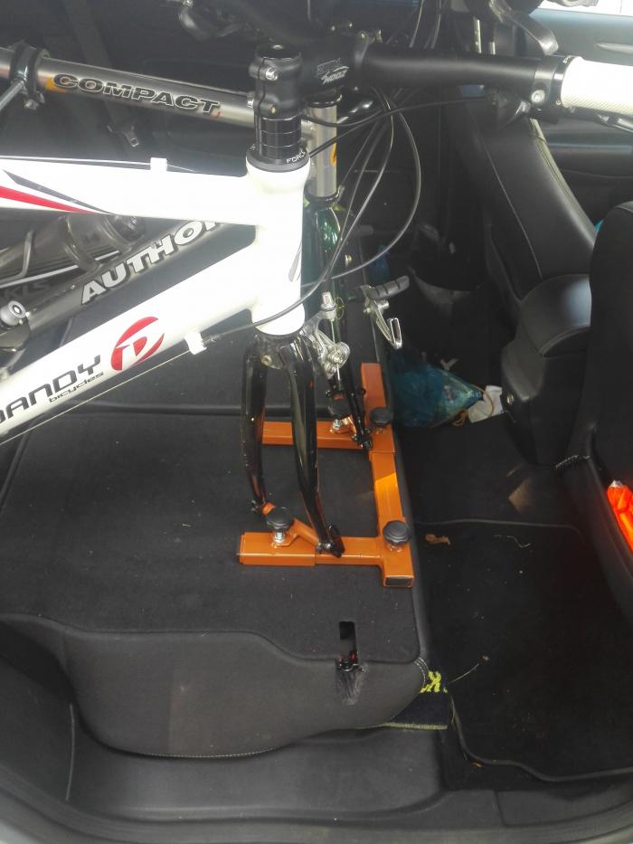

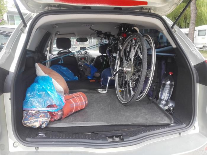

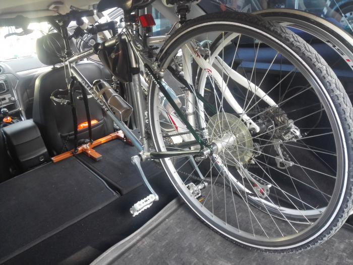

Přeprava kol v autě-jel jsem na dovolenou do Italie na Gardu -nechtělo se mi dávat kola na střechu,protože tam jsem měl už prkno a plachty...takže jsem si za cca hodku práce vyrobil stojánek..náklady cca 200Kč max...třeba se to bude někomu hodit pro inspiraci..v pohodě by se dalo jet i ve 3 lidech a 3 kolech..

o 31.08.2018, 21:00 | xSam
Paradni prace, moc sikovnej!
Jak je to pridelany k ty sedacce?
Diky za nasdileni.
o 01.09.2018, 09:28 | Kapka (M)
dělal jsem to jako rychlovku den před odjezdem..když jsem zjistil že se mi už kola na střechu nevejdou :-) protože jsem tam měl prkno,stěžne a plachty.. takže jsem potom kola jenom přitahnul pomocí stahováků ke karoserii auta..docela na krev..a drželo to uplně v pohodě..kdybych měl více času tak jsem vymyslel nějakou matku a natvrdo to přišrouboval..ale tohle bylo na pohodu
