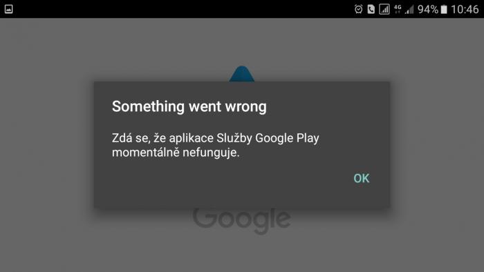

Help - používáte někdo Android Škoda SmartLink ?
- nainstaluju Android Auto [ Link ]
- pustím a blikne na mě toto, tím končím (Samsung Galaxy J5)
foto k příspěvku  od Crimson

jde to vyřešit ... řešil to známý na Octavii + Motorola Moto X ... ten samý problém a někdo z kolegů mu poradil a funguje to ... zeptám se a dám vědět.

Takže on měl problém údajně v CZ android auto, nainstaloval DE verzi a šlapalo to bez problémů.
o 26.08.2018, 20:19 | Crimson
Už jsem to taky zjistil problem byl v mém Samsung J5 (2016) - nekompatibilní
o 27.08.2018, 08:09 | camron
CZ AA hlavne dodnes neexistuje. Musi se stahnout zahranicni verze. Zrejme nejsme zajimavy trh...resil jsem to uz pred 2 lety...hlavne, ze to automobilky vehementne nabizi!
