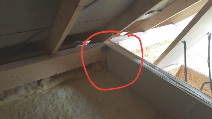

o 22.07.2018, 20:32 | Losky
Tak na střeše jsou ty trámy dva a jdou pres celou délku střechy, tu delší stranu a je to u země. Prostě ten velký trám

o 22.07.2018, 21:03 | xSam | Upraveno: 2018-07-22 21:05:08
Rekl bych, ze to je v pohode. Zajimalo by me na cem to sedi, nebo je to cele ve vzduchu a sedi to jen na koncich? Pak bych asi ten rozmer chapal.

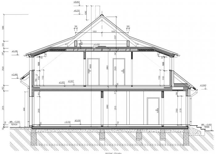

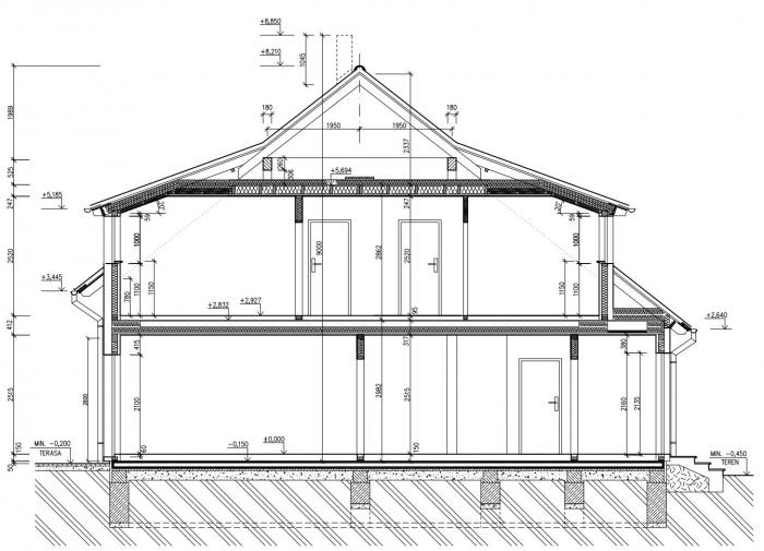

Edit: Už to upravil a zaslal
foto k příspěvku  od Losky
o 23.07.2018, 14:04 | xSam
Kdybys zacal timhle obrazkem, usetrili bychom si spoustu nervu:-))))
Zelena se prave zacala pouzivat proto abys videl, ze je to osetreny a nevznikaly tyhle spekulace. Navic take vidis, kde jsi vynechal. Ale je mozne, ze to opravdu osetrene je bezbarvym pripravkem.
No, takze se to vyresilo dobre a ty muzes byt v klidu. Mas radost:-)
o 23.07.2018, 14:46 | Losky
xSam: Jsem rád, že to dopadlo takhle. Ten obrázek něco řeší? Takhle už je to opravené, původně to bylo takto

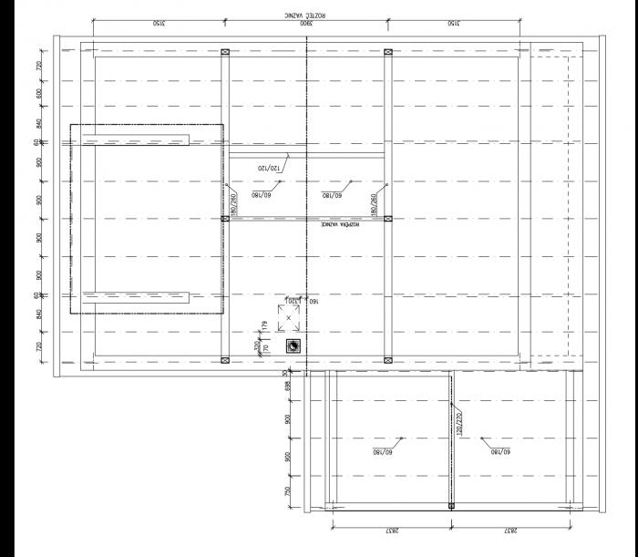

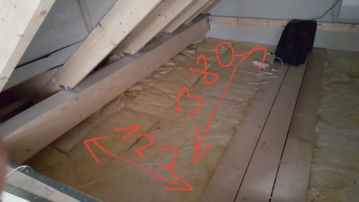

Ale je to jedno, myslím, že můžeš být v klidu i když by mě docela zajímal i pohled z boku abych viděl kde je ta vaznice podepřená jak píše pán projektant.
A na tu impregnaci dřeva bych se zeptal, to by mě znervózňovalo.
o 23.07.2018, 18:30 | Losky
Tady je vidět, že uprostřed jsou stojany i v reálu to tak je
o 23.07.2018, 18:32 | Losky
Tady je to trochu vidět
o 23.07.2018, 19:06 | xSam
Myslím, že cajk.
