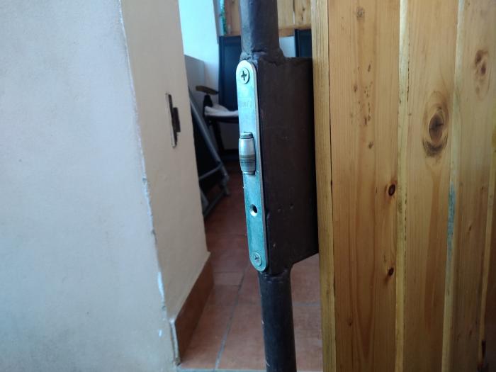

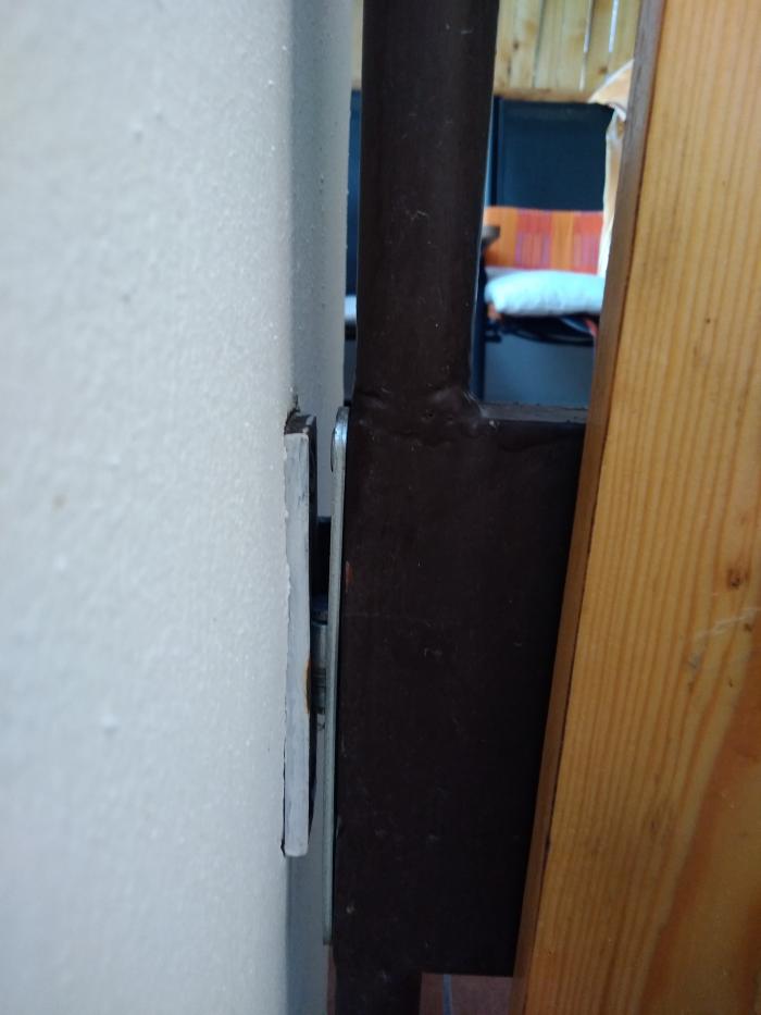

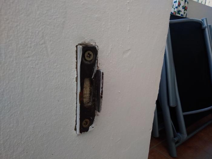

Já to řešil kvůli psovi, aby nelezl do pergoly. Dá se koupit taková dveřní vložka a na ní je místo klasického zobáčku váleček na pružině. Z jedný strany jsem na zeď dodělal doraz, aby šla branka otevírat jen na jednu stranu, na tu kterou jdeš z pergoly. Zatlačíš na branku tělem (většinou máš ruce plný nějakýho žrádla nebo chlastu), váleček vyskočí z drážky která je přidělaná na zdi a jdeš. Na odstupu drážky a válečku si můžeš podložkama naštelovat sílu potřebnou na odevření.
Můžu večer vyfotit, jestli máš zájem...

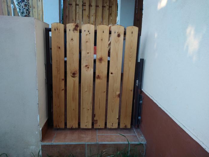

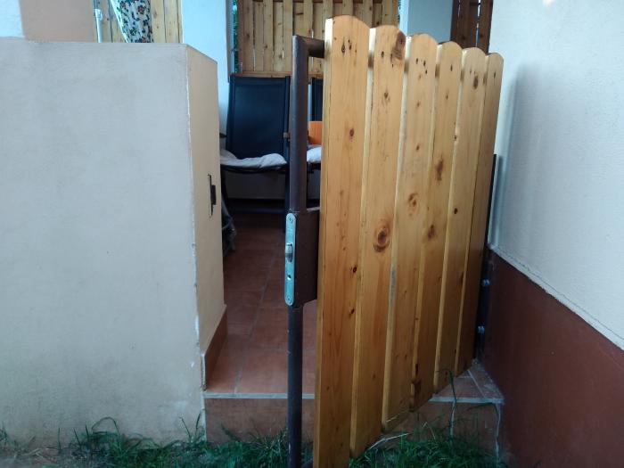

Tady to máš. Kvalita fotek už není večer ta nejlepší, ale pro představu stačí. Jak jsem psal výše, sílu nutnou k otevření branky nastavíš přiblížením/oddálením vložky k drážce nebo naopak.
foto k příspěvku  od fredh
o 20.07.2018, 20:25 | fredh
o 20.07.2018, 20:26 | fredh
