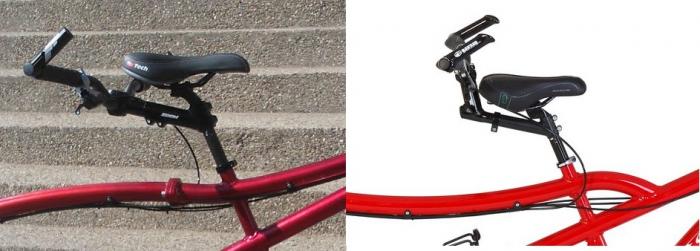

Řeším problém na tandemu - kvůli dětské přední sedačce jsem musel o kus snížit svou sedačku, abych z ní pohodlněji dosáhl na zem. (Bude to stát za p..., ale nedá se nic dělat.)
Problém je ten, že na přední sedlovku mám nasazený představec pro řidítka pro zadního jezdce a ty jsem snížil spolu se sedlem. A vzadu to teď bude dost nejezditelné.
Musím tedy zvednou řidítka do vyšší polohy. Jsou to mtb, výměna za vlaštovky není možná.
Přikládám obrázky, které jsem ukradl na internetu.
Vlevo je stávající stav, vpravo ten, kam bych se chtěl dostat. Netušíte, jak to poskládát? Zatím mám dost problémy s průměrama. Sedlovka má průměr 27.2 a řidítka 25.4. Vnitřní průměr představce, kam bych mohl strčit závitový představec je 32.5mm. Tak bych si musel nechat vytočit případně vložku.

foto k příspěvku  od cezetko

Zkus kontaktovat [ Link ] dělá stavbu tandemů, tříkolek, atd... tak třeba ti nějak poradí.
o 13.07.2018, 08:48 | MAGIC-007
Stavitelný představec jako např. [ Link ] v kombinaci s vložkou by možná pomohl.
