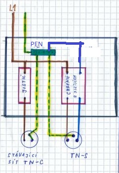

potrebuji zapojit pohon vrat z rozvadece, kde je PEN.
Muze byt pohon zapojen pres proudovy kombi-chranic, jako je znazorneno na obrazku?

jo, může...ale asi bych použil oddělené přístroje. Chránič zvlášť a jistič zvlášť. Vyjde tě to na polovinu a v případě změny/poruchy to není tak nákladné. A za chráničem už to nesmíš zase znova spojit, ale to asi víš, žejo.

proč ten motor chceš dát přes kombi, když ostatní máš bez?
o 11.07.2018, 10:30 | Ravo | Upraveno: 2018-07-11 10:33:07
Taky mi připadne zajímavý dávat jen pohon vrat přes FIčko, ale chápu že pokud je všude jinde rozvod TN-C tak asi není co řešit.
Jediný smysl mi to dává, kdyby se dělala postupná rekonstrukce a všechno nový se už dělalo třívodičově a pak dává smysl to všechno ještě chránit FIčkem. Jen vrata mít pod FIčkem mi připadne jako velký luxus ;-)
A jak píšou nademnou, dát solo jistič a FI, v 1polovém provedení ti to sebere jen 2 DIN pozice navíc, ale bude to levnější.
P.S. - v této situaci to asi nemá smysl řešit vzhledem ke stavu původního rozvodu (a zemničů), ale správě by se každý bod kde se PEN svorka rozděluje na PE a N měla ještě solo přizemnit na zemnič...ale to jen tak mimochodem :-)

Super, dekuji za potvrzeni / doplneni !
