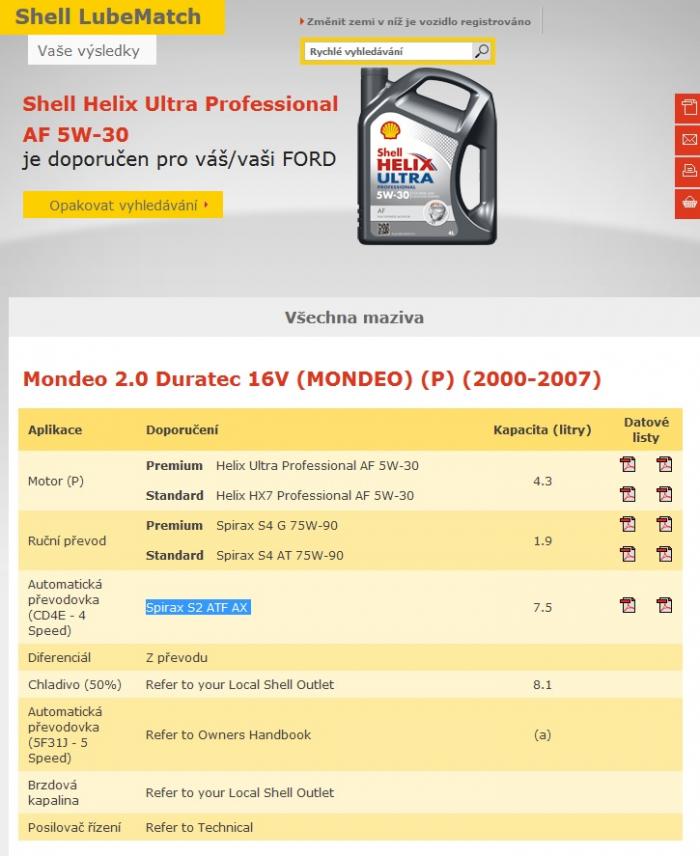

mám mondeo 2,0i benzín 107kw z roku 2006, řeším výměnu oleje v převodovce. Idální origo olej, ale ta cena a náhrada je těžko říct jestli je to to samé. Narazil jsem na olej Ravenol Automatikgetriebeöl ATF MERCON®V, kterej v popisu má specifikaci od Forda WSS-M2C919-E, ale.......
Nemáte někdo zkušenosti? Dík za rady

foto k příspěvku  od Pglock
