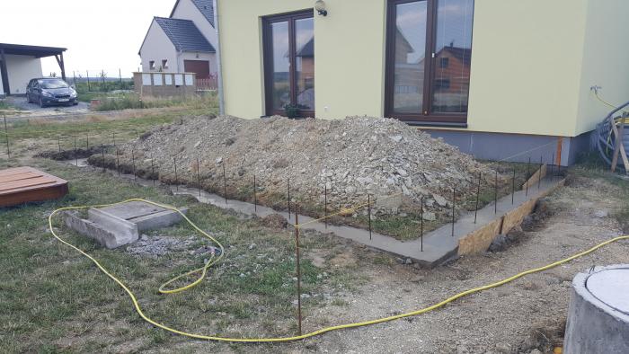

o 18.06.2018, 21:25 | Losky
My teď vybetonovali základy do nezámrzné hloubky a příští týden budeme dávat dvě řady ZB.
foto k příspěvku  od Losky
