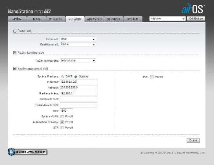

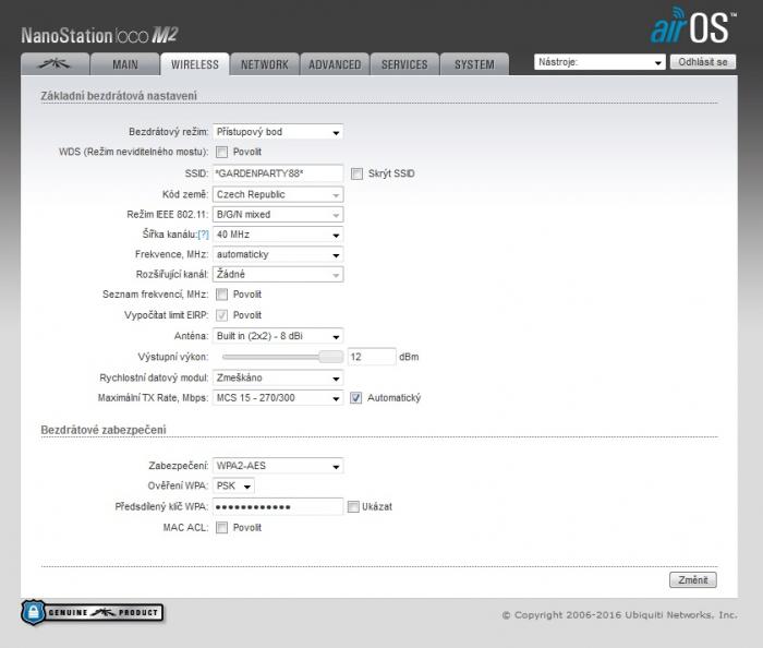

nakonec jsem byl vcera v alze a vzal jsem tam ubiquiti nanostation loco m2 [ Link ] ale bojuju s nastavenim. Mam to nastavene viz prilozene obrazky,na zahrade tu sit vidim,ale kdyz se chci prihlasit vzdy mi to napise nespravne heslo.

tak nakonec jsem to rozchodil,stacilo zmenit sirku kanalu z 40 MHz na 20 MHz a normalne jsem se k tomu ubiquiti prihlasil a slape to,zda se k me spokojenosti.tak muzeme zkusit z moji zvedavosti vest tu debatu,proc ta zarizeni menit?kdyz vse zda se slape.
