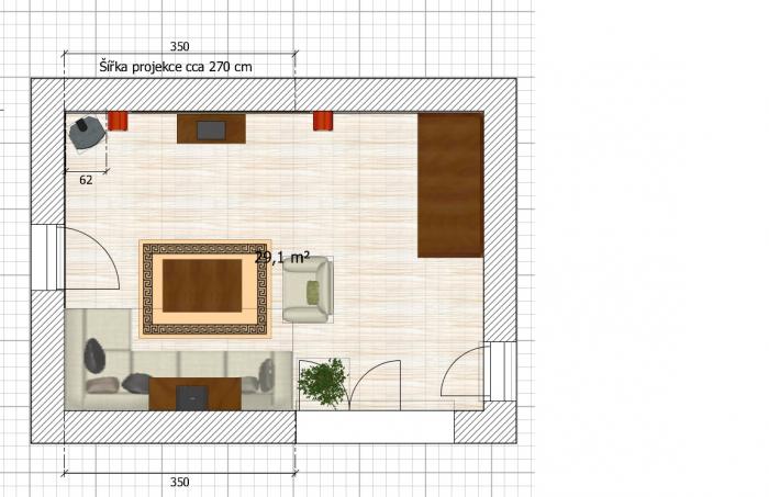

o 02.05.2018, 17:43 | xSam | Upraveno: 2018-05-02 17:43:45
Čím víc nad tím přemýšlím, jediná možnost bude opravdu vestavěné repro. To bych mohl dostat i vedle plátna. Šířka tak 25 cm..
Problém tam prostě dělají ty kamna, a to je bohužel jediné místo kde mohou být.
Rád bych měl projekci vycentrovanou přesně naproti sedačce.
Díky za tipy a nápady.

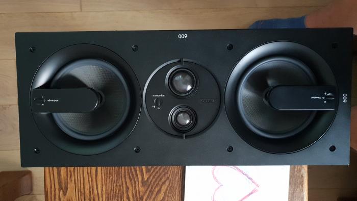

foto k příspěvku  od xSam
o 23.07.2018, 18:42 | Tuner#2
Já myslím, že dobrá volba i díky té konstrukci a dvou středobasům. Hrajou fakt slušně. Pak hoď foto stavby a výsledku ;) Držím palce.

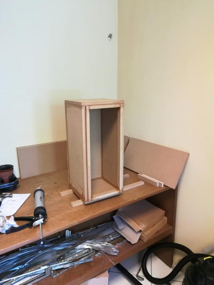

o 23.07.2018, 19:10 | xSam
Jojo, výsledek dám, sám jsem zvědavej.
Nakonec jsem se rozhodl, že zkusím variantu bez MDF ozvučnice, jen prostor za repro vytlumím jehlanovou tlumící pěnou.
Pokud to nebude ono box tam můžu dát vždycky.
Takto mi to radili pánové z CPT, tak snad ví o čem mluví.

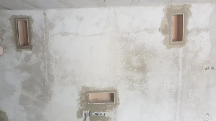

o 26.07.2018, 14:31 | xSam
Zatim takto, nejake doporuceni?
Jeste zvazuji na zadek dat tu tlumici penu.

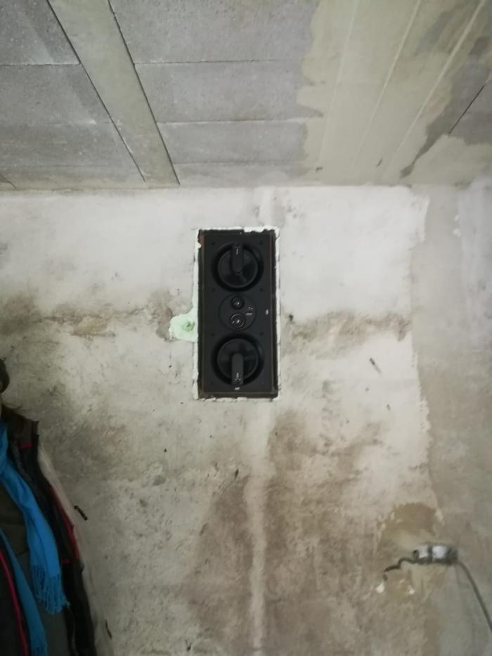

o 03.12.2018, 18:02 | xSam
Dneska vyzkouseno umisteni, sedi jal pr*el na hrnec:-)

o 03.12.2018, 18:03 | xSam
A pro predstavu celek.
Myslim, ze to bude bomba.
Jinak vyzkouseno, ze v boxu repro hraje velice dobre. Uvidime co to udela v te zdi.

o 03.12.2018, 23:24 | Tuner#2
Pěkná práce, jen zdá se mě, že repro jsou až u stropu? Sice asi půjde výškáč naklopit, ale je to škoda.
o 04.12.2018, 07:42 | xSam
Máš pravdu, škoda to je, ale jinak to bohužel nešlo.
Vlevo budou kamna a potřeboval jsem ten reprák od nich dostat co nejdál.
Vejškáč nastavit jde, tak snad to půjde.

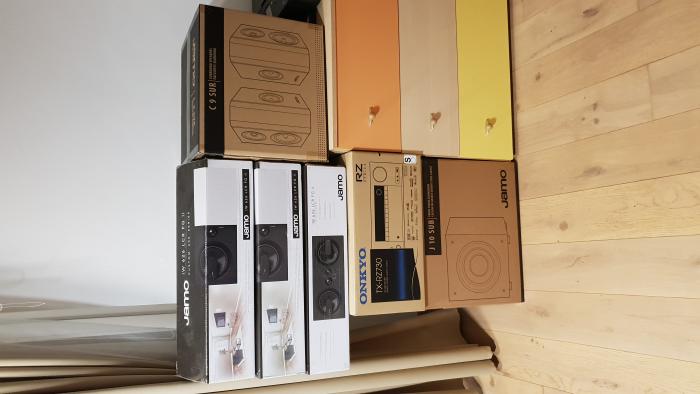

o 22.01.2019, 19:38 | xSam
Takze porizeno komplet. Ted jen pockat az mistnost bude hotova a zapojim to:-)

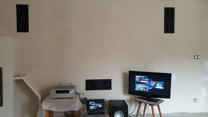

o 25.01.2019, 20:21 | xSam
Dneska provedena zkouska

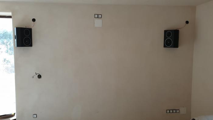

o 25.01.2019, 20:22 | xSam
Surroundy
o 25.01.2019, 20:23 | xSam
Hraje to vice nez dobre, na tonze to je prazda mistnost s ozvenama jako prase.
o 25.01.2019, 20:37 | Tuner#2
Tak to je dobře, škoda toho umístění. Zadky měli překrývat krabice a ten předek chtěl prostě vedle plátna do výšky uší sedícího posluchače. Pak by to byla packa ;) Ale i tak palec nahoru za to, že jsi se do toho pustil.
o 25.01.2019, 21:01 | xSam
Krabice přesekám, já do poslední chvíle nevěděl co budu mít za repro.
To byl hlavně důvod abych si vše vyzkoušel než začnu malovat a případně to ještě upravil.
Do výšky uší to bohužel nešlo, je to trochu kompromis, nicméně to ty repráky zvládají perfektně.
