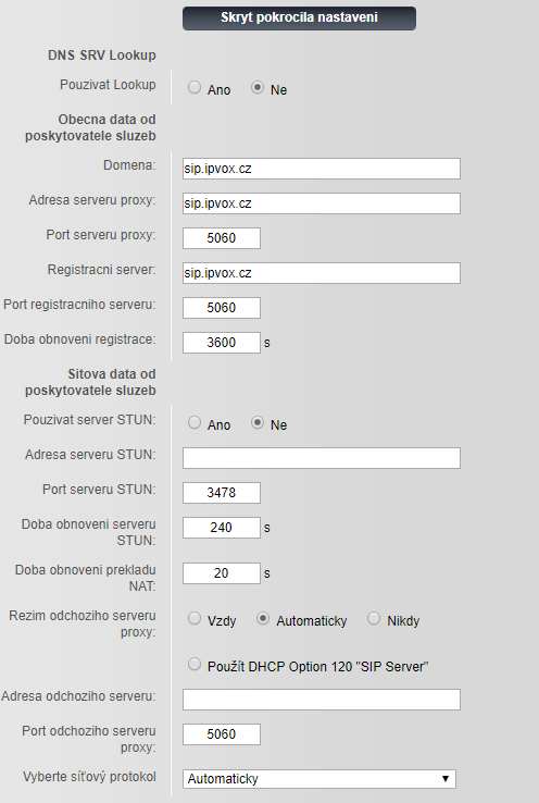

Mám takovej technickej dotaz.
Mám siemens Gigaset A510 sluchátko na VOIP.
Už od včera se mořím s nastavením a za boha mi nejde rozchodit odchozí volání.
Normálně se to zaregistruje, na číslo jde volat, příjímat hovory. To vše funguje ,ale prostě nejde vytočit číslo a dovolat se kamkoliv. Kredit je, vše funguje třeba na Zoipru v mobilu bez problému.
Nemáte někdo zkušenost s tím zpropadeným siemensem, kde se co musí nastavit aby to volalo?

Mozna se zeptam blbe... Ale mas nastaveny NAT v routeru?
o 26.04.2018, 10:46 | Only_One
no to by nešlo ani přijímat hovory kdyby to bylo nastavené špatně. V setupu je položka že učet je zaregistorvaný a funkční
o 28.04.2018, 21:55 | maresk | Upraveno: 2018-04-28 21:56:19
Zkoušels od IPVOXu stáhnout instalační návod ? A580 by měla mít stejné nastavení, jako Tvoje A510 - u zákazníka mám 2x C470IP, který ale jedou na jiný službě a dle Tvýho screenu to má stejný nastavení jako A510 :-)
