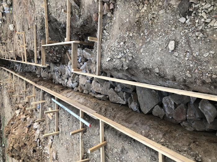

o 20.04.2018, 22:47 | Tomášek
Hele ja si to delam sam, nechal sem si dovizt jen rozlozeny site.. zatim mam vykopanej a z pulky zašalovanej zaklad, po nedeli bych rad zabetonoval a pak pri chvilkach budu stavet..
jinak je to www.gabiony-ploty.eu komunikace super akorat manzelka rikala ze ten ridic byl nejakej sulin protivnej :D ale dovezli to druhej den od objednani coz me teda prekvapilo, na betonovej plot sem cekal 3 mesice

o 23.04.2018, 14:49 | Tomášek
Hele nemel sem jeste moc casu zkoumat ale vypada to festovne, jednoznacne nejlevnejsi nabidka z cca 5ti firem.. oko 5x10cm frakce 63-125... ve stredu betonuju zaklad tak uvidime jak to pak pujde

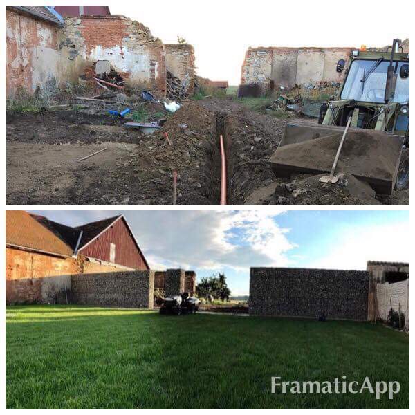

foto k příspěvku  od Tomášek

o 07.05.2020, 10:47 | Tomášek
Ja myslim ze docela dobre
