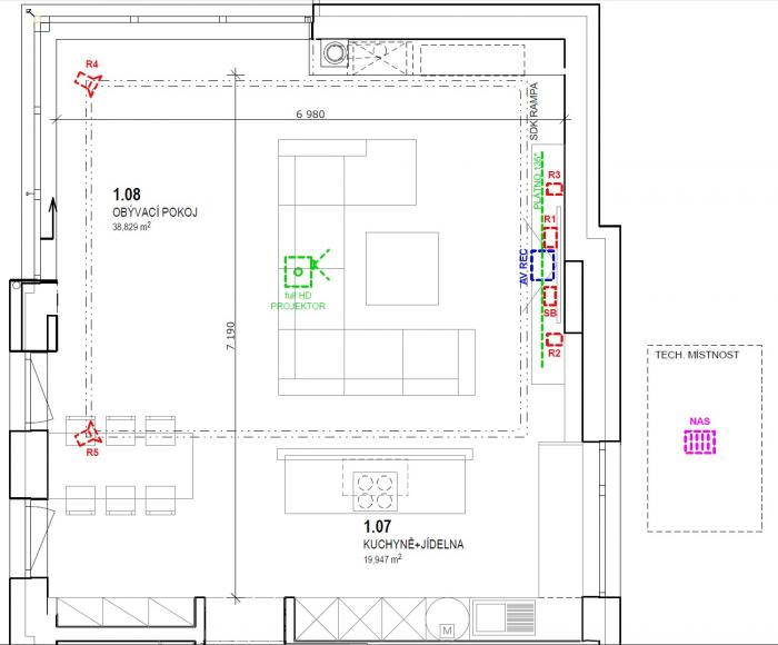

Zdravím pánové,
obracím se na vás s prosbou o radu ohledně řešení AV pro obývací pokoj.
Jedná se o RD ve fázi hrubé stavby těsně před realizací elektroinstalací.
Nyní fungujeme v bytě a není to žádný šlágr :-), vyjma běžného sledování TV si celkem často pouštíme filmy na TV (vč. obyč repro 2.1) z ext.disku (většinou mkv), pak si občas přes PC pustíme nějakou tu hudbu. Každopádně bych tuto ,,úroveň" v domě rád posunul někam dále.
Nejsem audiofil a nechci do toho dát čtvrt milionu, ale nějaké finance jsem ochoten si na toto vyhradit.
Důležitý je pro mě poměr cena/výkon (myslím, že moje uši úplně nedocení nějaký extrémě čistý a dokonalý zvuk)
Moje představa byla mít veškerá data vyřešená pomocí NASu v tech.místnosti a odtud taženou ďomácí síť k PC v domě a pak právě do obýváku k receiveru, který by měl sloužit jako centrální medium (pro filmy, hudbu, fotky)
a ze kterého bych obraz pouštěl buď do TV nebo do projektoru.
zároveň bych reproduktory rád využíval (jestli je to možné) i pro běžné sledování TV (kvůli fotbalu a ÓČKU :-) )
K vánocům jsem dostal od rodičů motorické plátno , takže to jediné je ,,vyřešené".
- ELITE Screens 135" 16:9, spoušť pro synchronizaci s plátnem
( [ Link ] )
- FULL HD projektor (cca 15-20tis, podmínka bílá barva, např. [ Link ] )
- AV receiver (cca 15tis, např. [ Link ] )
- repro sestava - 5.1, nechám si poradit (cca 15tis), podmínka - dva zadní musí být závěsné do stropu)
V první fázi bych celkem rychle potřeboval pro elektrikáře vědět co s čím propojit a hlavně jakým kabelem.
A dále samozřejmě prodiskutovat jaké zařízení vybrat....
Budu rád za vaše názory, každopádně kdyby se našel někdo kdo by byl ochotný toto se mnou probrat ideálně po nějakém messengeru, bylo by to fajn...
díky L

1. Místnost není úplně vhodná na ozvučení 5.1 a už vůbec ne v tom rozpoložení jak jsi nakreslil. L a P bedna mají svírat s místem poslechu cca. rovnostranný trojůhelník, tzn. obecně by vzdálenost od repro měla být i mezi nima. Takhle budeš mít strašně úzkou bázi jak to máš nakresleno, takže určitě to roztáhnout. Centr musí být co nejblíže obrazu a přesně ve středu báze. Zadní repro pokud máš takto volný prostor, tak asi jedině stropní s nasměrování šikmo dolů něco jako je toto: [ Link ]
2. AVčko aby mělo 2x HDMI výstup (jeden na TV a druhý podružný pro projektor) za 15tKč většinou nemá a je třeba lovit v jetých vodách bazaru, kde se dostaneš i na vyšší řady, které třeba stávali 30-40tKč. Určitě ale nenalítnou na nějakou vykopávku bez patřičnách HD dekodérů na zvuk.
3. Bedny za 15? Tak to taději na 5.1 zapomeň a pořiď si za 15tKč slušné bazarové sloupy a máš hotovo. Celý set včetně aktivního wooferu bude za tuhle cenu totální šrot, kde bedny budou z tenkých DTD desek osazené těma nejlevnějšíma měničema mnohdy bez výhybky... Tudy cesta fakt nevede.
4. Kabely natahat kvalitní a dostatečně dimenzované ideálně v husích krkách /kanálech. Za TV se nám třeba osvědčilo obdélníkový kanál (běžně na didestoř), kde i v budoucku natáhneš jakýkoliv kabel včetně konektoru. K projektoru určitě 230V, kvalitní HDMI kabel, kvalitní UTP kabel (velmi často poslední záchrana pokud HDMI selže díky větší vzdálenosti a nebo nekvalitnímu kabelu). K reproduktorů, kvalitní dvoulinky, na zadek obecně stačí 2 x 2,5mm2 na předek 2x4mm2. Pro woofer opět 230V a signálový kabel.
Toť asi pro začátek a nasměrování.

Jinak tu přípravu na TV stěně jsem takhle uvažoval, mezi TV a stolkem zasekám hranatou VZT trubku.
No a ty chráničky na půdu se určitě výhledově můžou hodit...
