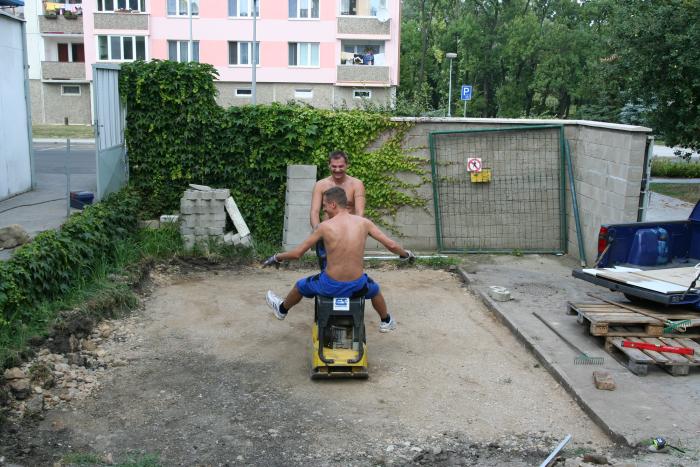

o 29.01.2018, 10:07 | Kapka (M)
hele když si zamkovku zvládla položit okolo baráku moje tchyně - jinak učetní na radnici..tak to musí zvládnout každý :-) jsem si vzpomněl když jsem za barakem pokladal zatravnovačky..kolik srandy jsme si u toho užil s bráchou :-D
foto k příspěvku  od Kapka
