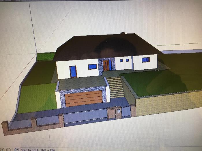

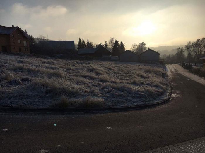

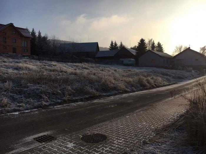

Jelikož nás čeká řekl bych životní rozhodnutí, patrový nebo bungalov?
Chtěl bych slyšet Vaše názory, zkušennosti, ti co mají bungalov tak jestli by si postavili patrový a naopak atp.
Jelikož máme mírně svažitý pozemek, tak by byl někdo ochotný poradit popř názory všech Jak to poskládat na pozemek?
Na pozemku vznikl na kraji schod, kvůli spádu komunikace, tudiž se nám tam vytvořil ne moc příjemný začátek.
Dělal jsem si nějaké návrhy co a jak, ale určitě se tady najde někdo kdo by dokázal poradit.
Chtěl bych dvougaráž, dům do 150 m2 zastavěné plochy, pozemek 1033m2.
Za každý nápad, radu, postřehy budu opravdu rád.
foto k příspěvku  od Unihero

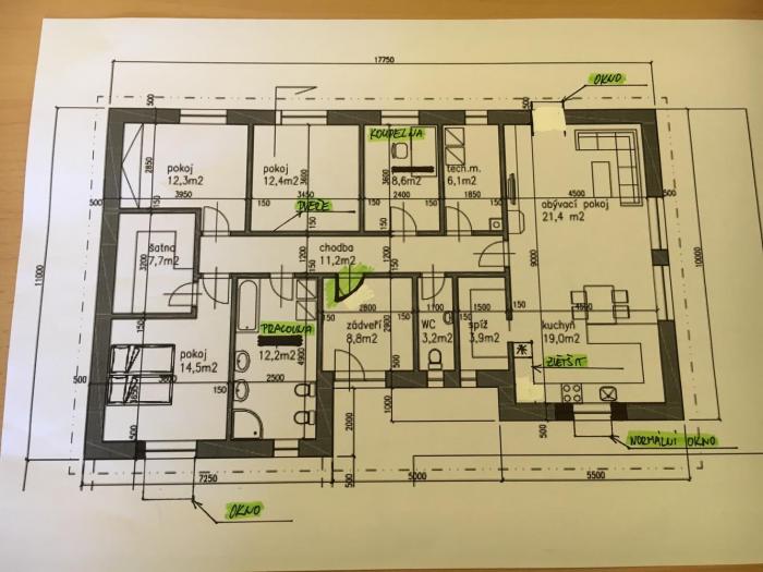

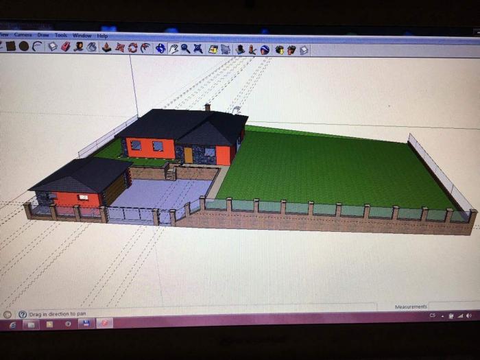

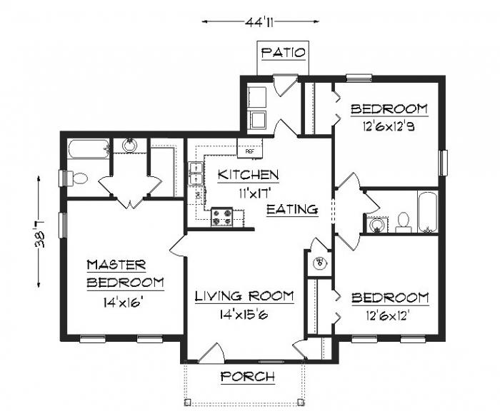

o 20.01.2018, 16:46 | Unihero
Tady jsem si zkoušel kreslit nějaký návrh...

Proc zrovna do 150m?
o 20.01.2018, 17:00 | Unihero
Nechci zbytečně větší. Nehledě na to že parcela stala 1,7 mil a za bungalov 150 m dám min 3,5 mil, a to nemam garaz, terenni upravy apod.
A 120m2 bych řekl takovej střed.

o 20.01.2018, 17:42 | Mr.Scully
Každej ti doporučí to, co má doma. Každopádně bych řekl, že ve tvém případě je lepší patrovej, protože:
1. třeba tím vyřešíš spád (suterén technická místnost, garáž, sklep atd.)
2. u patra nemusíš tolik hrotit zastavěnou plochu, což je dobře u malých pozemků.
Já mám patrovej a chtěl jsem patrovej a nechtěl bych bungalov. Ale stejně tak ti majitelé bungalovů budou říkat, že by nechtěli patrovej. Asi nikdo ti neřekne, že udělal chybu.

o 20.01.2018, 21:15 | Unihero
Byl jsem v jedne firme na schuzce, jelikoz jsem si prosel dost bytama, tak uz za tu dobu vim co bych uz nechtel, co bych chtel atp.
Proste zaklad toalety s oknem, v bungalovu celkem prusvih.
Mame nejakou presdstavu, ale v nejmenovane firme me ani nevyslelchli co bych chtel, nechtel atp. A tam jsem zjistil ze uz to neni top, jeste nevideli parcelu a uz me rekli tohle a tohle...
Mam v merku jednoho projektanta, ktery delal ted projekt kamaradovi, a kdyz jsem projekt videl tak hned jsem videl ze to ma hlavu a patu, ze u toho opravdu premyslel.
Kamarad koupil parcelu se sklonem na 10m 4metry prevyseni, barak krasne vsadil do svahu a opravdu perfektni.
Treba dalsi vec co me opat dala dalsi argument proc treba patrovy, je ze kvuli schodum a detem, dneska vetsina projektu je ze v prizemi se dela mistnost navic, tak v nizkem veku ditete se muze udelat provizorni pokoj.

o 20.01.2018, 23:46 | Adler
ja bych teda vyuzil svahu a zapustil dolu garaz a komplet technicke zazemi... a na vrch ti defakto zbyde obytna cast...

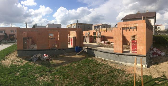

o 21.01.2018, 13:31 | Mr.Scully
Kolik že je ten převis mezi oběma stranami? Já měl na pozemku 3m převis a vyšlo to tedy krásně na jedno podlaží - na jedné straně zajíždím do suterénní garáže a v suterénu mám technické místnosti, nějakou hobby místnost, sklep na potraviny atd., zatímco na druhé straně domu krásně vycházím přes francouzské okno do roviny pozemku. A neřekl bych, že zrovna terénní úpravy by to nějak prodražily, to ani ne. Podlaží navíc samozřejmě jo :-D Ale jako vykopalo se během jediného dne přes tisíc tun hlíny, odvezla se na spřátelený místo a chtělo to pak nepodcenit hydroizolaci... ale jako no big deal.
o 21.01.2018, 13:55 | Unihero
Mr.Scully:
Bude tam max prevýseni do 3 metrů ale spise mene na delce 30 metru.
Zaměření budu prováďet a nám sleze sníh. Tady u nas mame vsude kopce, hodne domu je zde postaveno timto stylem, proste nechce se mi verit ze budou stat terenni upravy 500 tis jak nam rekli ve firme.
To samé nam rekli, site na pozemku 150 tis, kdybych je tahal k pozemku 20 metru odnekud mozna ale jsou uz na parcele uplne vsehny, otec ma bagr a sam rikal ze site s deskou pro prumerny dum do 200 tis, ve firme rekli deska 478 tis pod bungalov 150 metru zastavene, 150 tis site a 500 tis uprava pozemku.
To Scully mas nejakou fotku pro inspiraci? Klidne email.
A nerekl bych ze zase mame extra svah, tphle je tady na lokalitu celkem rovina. Svah je to co koupil kamarad na 12 metrech prevyseni 4 metry ;)
o 21.01.2018, 14:00 | Mr.Scully
Nesmíš se bát trochu kopnout :-)
Klidně mi pošli mail a hodím ti do mailu soukromé fotky baráku, veřejně je dávat nechci. Ale nevím, jestli tě nějak inspiruju, nemám rozhodně nic architektonicky inspirativního, spíš jsem šel jen logickou cestou.
foto k příspěvku  od Mr.Scully
o 21.01.2018, 14:02 | Mr.Scully
Jinak 478k za desku pod bungalov je moc. Já bych řekl, že někde kolem 400k jsme měli náklady my a to upozorňuju, že máme všechno asi tak trojnásobně naddimenzované a zvládne to minimálně zemětřesení nebo atomovku kousek vedle :-D

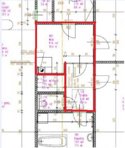

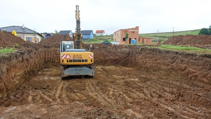

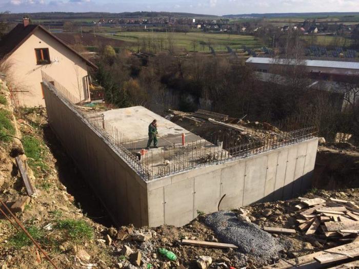

o 22.01.2018, 06:31 | hopa26 | Upraveno: 2018-01-22 07:25:37
nechci davat vice fotek .kamarad,architekt ,mlady a moc sikovny kluk.dela v projekcni kancelari,stavi domek ve svahu jak pi ca. poresil to famozne,libilo se mi ,ze to proste vidi optikou nez dat 3 kostky za pozemek v rovine,tak to bagr do svahu za kilo vyhrabe.pokud budes chtit blizsi info,nebo kontakt na nej,pisni do mailu. spis pro predstavu,jak se k tomu necha pristupovat vcelku za rozumne penize.
foto k příspěvku  od hopa26
o 22.01.2018, 07:39 | radek.613
Ono ale jaksi "dira do svahu za kilo" neni barak,ze...od zacatku se tu resi stavba a ne hrabnuti bagru, a ten betonovej kryt na fotce fakt kilo stat nebude :-D :-D :-D
o 22.01.2018, 08:22 | hopa26
mozna ctes mezi radky i veci,ktere jsem tam nenapsal.
protoze to je dum,ktery si stavi sam pro sebe tak krome vizualizace a pomoci pri ekonomicke rozvaze cele stavby coz je jeho zamestnani muze pridat i cenne info k prakticke strance.
Je mi jasne,ze diky smajlikum jsi nad veci a plany od domu Ti maloval Lada Labus,takze vis zkratka vic.
ja chtel jen pomoci.

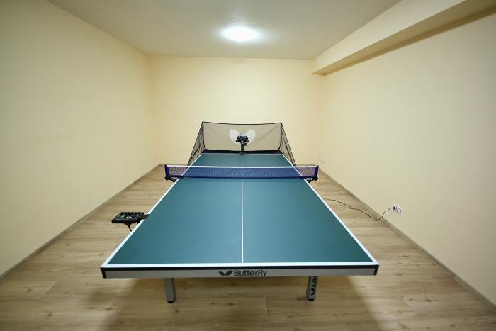

o 22.01.2018, 11:11 | Mr.Scully
Využití suterénu je různé, já váhal mezi dvougaráží nebo garáží a místností navíc, tak jsem zvolil druhou variantu :-D

o 23.01.2018, 11:55 | CervinVega
Pinpong mistnost je skvela... za rok bude plna nepotrebných veci, pokud takto neupgrejdujete jakoukoliv jinou ze "zbytecnych_nutne_potrebnych_mistnosti_ktere_muzes_vytapet_a_uklizet"
Imho dava vetsi smysl si postavit garaz pro 2 auta a jeste pristresek pro dalsi 2 (protoze na tech 2 budes parkovat se zenou, v garazi bude stat "projekt auto" nebo veteran, motorka, 4kolka, vodni skutr, clun... cokoliv + zahradni technika, kola a pod nezbytnosti...
Ale to je jen muj lama nazor :-)
o 23.01.2018, 12:05 | Mr.Scully
Nebude, hraju "pseudozávodně", takže tam trénuju... ani po deseti letech mě trénování nepřestává bavit. Kdyby mě to přeci jen třeba v padesáti pustilo, tak se to lehce přestaví na párty místnost, trucovnu, cokoliv. Kulečník, šipky, telka, lednička. Není problém. Vedle je "technická místnost" s WC, umyvadlem, prostorem pro případné uklizení stolu.

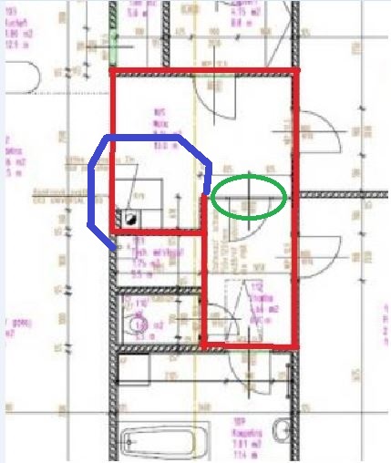

Chodby eliminovat (plán jen pro představu, samo ne každému vyhovuje vchod rovnou dovnitř - možné řešit prosklenou kukaní), dveře rovněž (co nejvíc využít posuvné zastavěné rovnou do zdí), vestavné šatny jako součást ložnic (zbytečné je zavírat do separátních místností, stejnou službu udělají např. posuvné šatní dveře skříně), temná místa u bungalovu důsledně prosvítit použitím světlíků (u bungalovu to končívá tím, že mají lidi trvale zatažené žaluzie, protože je národním sportem "civět" lidem do soukromí)...

o 08.04.2018, 15:49 | Unihero
tak jsme ve fázi téměř hotové studie, zatím jsme řešili studii ohledně dispozice domu,
studii umístění na pozemku tu jsem si zatím zakreslil sám, myslím že výsledek se povedl, celou studii pak vytvoří projektant, ale nechtěl jsem ho nechat dělat komplet studii domu ve 3D když jsme nevěděli jak nám vyjde tvar domu.
rozloha 179m2 dům zastavěná (141,3m2) užitná.
rozloha zastavěnné plochy s garáží bude 229m2
musíme mít v UP garáž součástí domu, nejde udělat garáž odděleně.
přikládám foto studie kterou máme, máme tam zakresleno už jen pár drobných změm, projektant se trefil téměř na poprvé, řekli jsme mu svoji představu.
dům 5KK

o 08.04.2018, 15:51 | Unihero
foto půdorysu.
o 08.04.2018, 16:03 | Tuner#2
Když pominu, že mě tyhle rozčleněný půdorysy s chodbou jak na úřadě nevyhovujou, tak hlavně mě zařáží ten krb u TV. Pokud ho budeš opravdu používat nebude jít to dělat nejlépe a kde budeš mít repro na stereo, nedej bože kino? To je v tvé dispozici prakticky nereálné. Jen taková vsuvka na zamyšlení.
o 08.04.2018, 16:16 | Unihero
tak dům musí být podélný jak udává ÚP, narvat 5KK do bungalovu je celkem problém, aby to mělo nějaké rozumné metry, měl to být obdélník, ale chtěli jsme solo toaletu s oknem a tak jsme vykousli takto dům, zase nemusím řešit přístřešek před vchodovými dveřmi, bude tam přesah střechy.
v našem případě nejde udělat chodbu jinak, i když vidíš já si toho nikdy nevšiml a zrovna chodba mě nějak netrápí zrovna.
krb nebude jako primární topení, je tam něco kolem 5 metrů cca, samozřejmě, tohle je střelené odboku ta pozice televize, ta bude na druhé stranně, tady se spíše jedná o dispozice místností.
chtěl jsem řešit dost parkování, umístěním na pozemku to nabídne v okamžiku až 6 parkovacích míst.
o 08.04.2018, 16:38 | Tuner#2
V pohodě, musí to vyhovovat Tobě, já napsal svou zkušenost a mít na 100% předem dané na centimetr vybavení a rozmítění je k nezaplacení. Asi jednu zásuvku nemám plonkovou a mám vše tam kde by to mělo být. Pak se nestane, že já máš na postělí, stolkem, sedačkou apod. Na tohle je dobré myslet hned na začátku. Kdybych dělal elektriku dle projektu, tak mám pomalu všude prodlužky, protože projektanti asi už pomalu neví co je stereo a že TV strčená v rohu fakt není dobré řešení...

o 09.04.2018, 08:52 | DaveX
Tuner#2: Tam asi kritizovat nic nejde, je to úplně normální bych řekl, moderní v dnešní době, obývák s kuchyní, velký, taky to tak mám. Ono moc vymýšlet, konkrétně třeba u mě, nešlo, vzhledem k tomu, že jsme chtěli mít nějaké soukromí vůči sousedům. Každý má jiné požadavky, já třeba potřeboval velkou tech. místnost, která šla na úkor spíže, což mě teď trochu štve :)
Jinak jak jsem dal červeně, tak se mi to zdá jako takový poměrně velký prostor, na to, že to jsou jen chodby, ale kvůli krbu asi v pohodě.
foto k příspěvku  od DaveX
o 09.04.2018, 09:32 | Tuner#2
Ono to možná tak vypadá, ale nic velkého to není. Jo ty dveře (zelený kroužek) tam nejsou jak bylo v projektu, to bylo jen pro stavebko a krb je obehnán takovou tou dětskou zahrádkou s dvířkama, takže je to opravdu chodba normálních rozměrů. Výhoda je krb uprostřed domu, který funguje centrálně i bez nějakých rozvodů.
foto k příspěvku  od Tuner#2

o 17.04.2018, 19:46 | DaveX
Tak mi už se dělá bednění na věnec, za 2 týdny stropy :)
