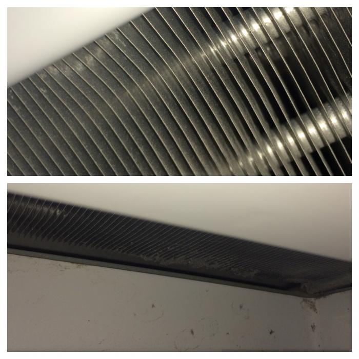

o 15.01.2018, 19:39 | CervinVega
Po roce vypadá tak, že by se čistit měl :-) (patrně stejná Bosch)

o 15.01.2018, 20:41 | CervinVega
Asi tak .-) jako není to kritické, ale čisté také ne... na prádle to poznat nijak není, asi to berou tak, že to "semi-čisté" je ok...
o 16.01.2018, 08:38 | Ravo
Moje Boschka ke konci procesu vždycky vezme ten kondenzát a opláchne s ním výparník, takže z něj dostane ten jemný prach a výparník se nezanáší. Proste SelfCleaning ;-)

o 16.01.2018, 09:01 | Ravo
2 Unihero - myslím že máme stejný systém v té Boschce. Neřešil bych čištění, my v tom sušíme už 7 let a furt no problém...vždcyky když vylívám kondenzát, tak vidím, že v něm je vyplavený ten bordel - voda je zakalená tím prachem.
