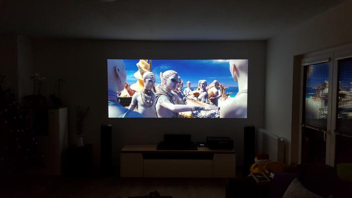

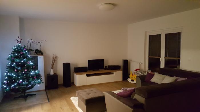

o 07.01.2018, 17:44 | Losky
No, od stěny tak 20 cm a pravý je v rohu, jinak umístit nelze. Jinak zadní bassreflex je zátkou zadělaný a přední volný.

o 07.01.2018, 20:36 | Tuner#2
Chce to víc od zdi i z toho rohu + taky něco udělat s akustikou, je to moc holé...
o 07.01.2018, 22:31 | Losky | Upraveno: 2018-01-07 22:32:35
jj, ještě přibyde na stěnu rámové plátno, přibyly nějaké obrazy a ještě snad něco půjde uzpůsobit. Jako ten pravý v rohu je průser a z jeho strany při hudbě je slyšet jak basuje víc. Dopředu je dát můžu, to není problém, ale z toho rohu ne, max třeba 30 cm celá sestava doprava. Až budu mít čas, zkusím udělat tu kalibraci mikrofonem a snad to bude ok. Výšky, středy a normální scény jsou super, ale jak příjdou výbuchy, tak ten bas je takový dunivý a jakoby všechny ostatní zvuky zažene do kouta. Jsem bassofil, ale tohle mi prostě vadí. Schválně zkusím repro vyndat z toho rohu a pustit ty přebasované scény, je třeba možné, že tu prasečinu dělá ten pravý v rohu.
Edit: S tou akustikou je to u dnešních novostaveb průser, pokud to má sloužit i k normálnímu bydlení. Být to nějaká poslechovka, tak není problém, ale tady max můžeme ještě dát blackouty a to je asi tak vše:(
o 07.01.2018, 22:39 | Tuner#2
I 30cm pomůže když to z toho rohu dostaneš a pár centimetrů dopředu a bude to OK. ;) Akustika udělá se zvukem největší paseku a je to laborace.
