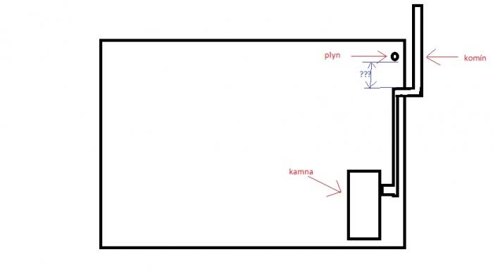

Zdravím vespolek borci. Řeším jeden problémek a vzpomněl jsem si, že tady se vyřeší všechno:-)
Chci dát do místnosti kamna na dřevo. Komín bych řešil průrazem v obvodové zdi někde pod stropem a z venku jen komínovou trubku nad střechu. Problém vidím v tom, že mi v interiéru pod stropem vede plynové potrubí. Hledal jsem, jestli jsou nějaké normy ohledně vzdálenosti kouřovodu od plynu a el. vedení, ale ničeho jsem se nedopátral. Vzpomínám si že mi tu někdo radil ohledně kotle, ale už je to snad 10 let. Tak doufám že sem ještě chodí a poradí i teď.

o 14.12.2017, 21:44 | Zephyr
foto k příspěvku  od Zephyr

Na tohle bych se optal v nejakem obchode s kamnama,ikdyz sehnat v posledni dobe prodavace co tomu rozumi a je ochotny poradit je cim dal vetsi problem.
A co to v nejhorsim prorazit hned za kamnama? Chabu ale ze prijdes o cast kourovodu co taktez topi....

Staci 300mm, 400mm zlaty stred :)

tepelné spotřebiče mají bezpečnostní vzdálenosti, které u krbu ve směru hlavního sálání jsou 800mm, takže analogicky, pokud budeš mít tu trubku 800mm pak to musí být ok.
