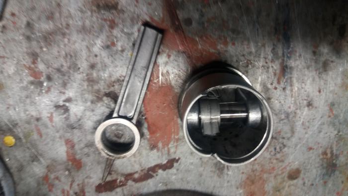

o 22.12.2017, 19:21 | deda
Tak jak jsem chvalil muj kompresor, tak jsem to asi zakrikl. Vcera v nem zakukalo a po rozebrani vany na me vykouklo nemile prekvapeni.....jestli se to vyplati opravovat netusim...
foto k příspěvku  od deda
o 22.12.2017, 22:20 | ps
Jojo Scheppach a spol je čína, přestože si to hraje na Německou značku.
