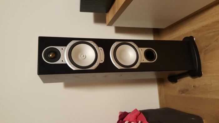

Už je mám doma. Pán příjemný důchodce. Měl doma více repro, MA mu nesedely. Měl na ně malou místnost. Byl první majitel. Dal mi i origo krabice. Jsou ve stavu nových. Dal jsem za ně 12tis. Stály 24tis plus asi 8tis center.
o 05.12.2017, 20:56 | Tuner#2
Super kup ;)
o 05.12.2017, 21:03 | Losky
Pán je měl s Onkyem a moc si to nerozumnelo, prý bylo na ně měkké. Prý k MA jsou dobré Yamaha. Dával mi ještě žulové podstavce. Jsem z nich nadšenej.

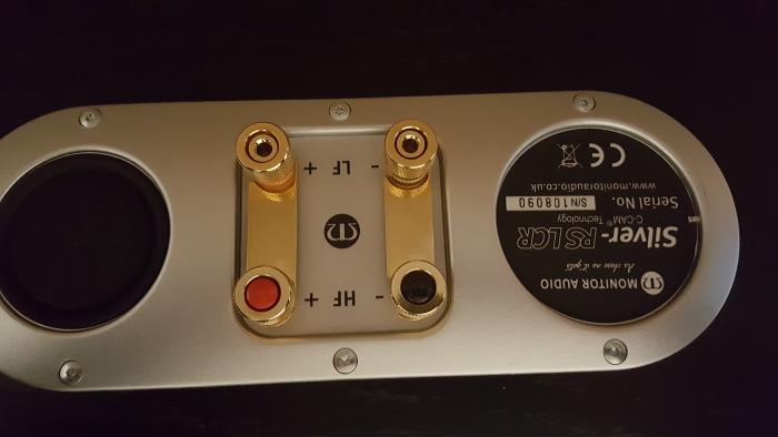

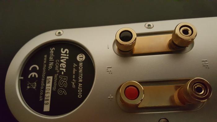

Ještě se zeptám, receiver je shit Pioneer VSX821, ale příští rok budu kupovat nějaký o pár levelů vyšší, můžete poradit, jak to správně zapojit? Klasicky asi do sekce A a kabely připojit k jednomu terminálu, třeba HF, jako to měl pán přede mnou?

o 05.12.2017, 22:46 | Tuner#2
Pokud receiver neumí bi-amping (nemám čas teď hledat), tak ano, z A repro to zapojit pod LF sekci a nechat tam zlacenou propojku.
V tomto případě bych možná otestoval bi-wiring, mnohdy je to přínosné kdy propojku vyřadíš: [ Link ]

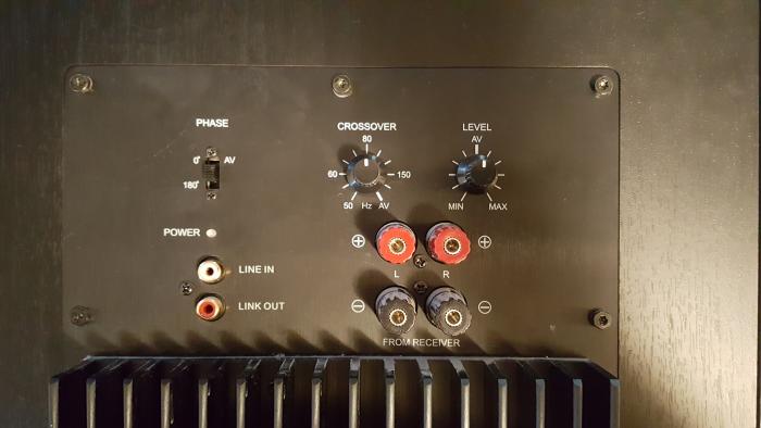

o 08.12.2017, 15:58 | Losky
Ještě se zeptám, nastavil jsem v receiveru vzdálenost repro a crossover network jsou frekvence pro basy, ty jsem nastavil na 80 Hz. Na wooferu je mám nastavit stejné, že?
foto k příspěvku  od Losky
o 08.12.2017, 16:43 | Tuner#2
Pokud jsi to říznul už v AVčku, tak na wooferu i kdyby jsi nastavil více, tak by tam stejně víc jak 80Hz jít nemělo.
o 08.12.2017, 16:44 | Tuner#2
Nicméně s kvalitníma předmíma bednama bych řezal klidně na 60Hz pokud jde nastavit. Na 80ti už je woofer možné lokalizovat.

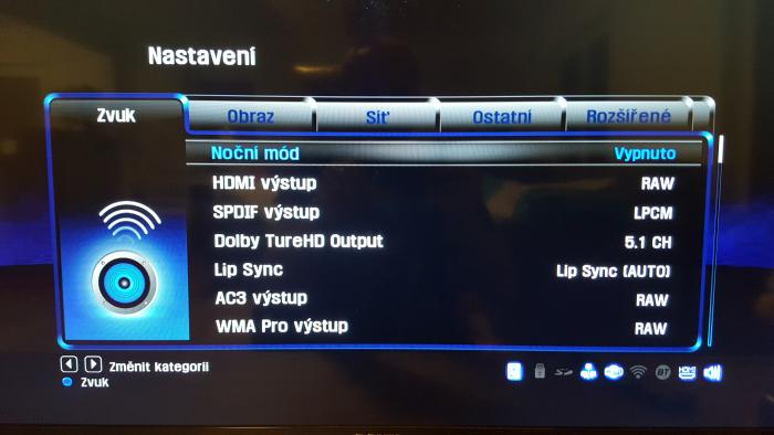

o 08.12.2017, 17:18 | Losky
Ještě jedna věc, v MMC jde zvuk 5.1 a v nastavení jsou možnosti LPCM a RAW. U LPCM se píše, že zvuk je dekódován do dvou kanálů a u RAW nekódovaný. Dál se to pak dělí na surround 5.1 a HD audio.
Z manuálu moudrý nejsem.

o 08.12.2017, 18:53 | Tuner#2 | Upraveno: 2017-12-08 18:53:41
LPCM je dekódování z 5.1 na stereo pokud máš jen dvě bedny, takže určitě nepoužívat.
Na samozapínání wooferu pomůže, když dáš woofer v menu AV receiveru na maximum (obvykle +12dB) a hlasitost naopak stáhneš na něm. Tím jde do wooferu silnější signál, který i při nižší hlasitosti woofer probudí ze stanby. Jsou ale filmy kde ani to nepomůže a buď musíš hrát víc nahlas a nebo woofer nechat ručně nahozený v aktivní poloze.

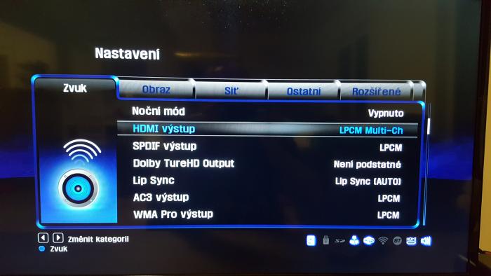

o 08.12.2017, 19:28 | Losky | Upraveno: 2017-12-08 19:30:46
Díky moc. To LPCM je divoký, ještě tam je LPCM multi channel a to RAW. Takže asi použít RAW, kde píšou, že je to nekódovaný signál? V příručce je jen LPCM a RAW

o 08.12.2017, 20:03 | Losky
Změnil jsem na toto

o 08.12.2017, 20:12 | Tuner#2
Pokud máš dekodéry DD a dts v zesíku, tak určitě nekódovaný signál. Až AVčko si to dekóduje a pustí jak má. RAW není úplně obvyklá zkratka, ale nech to tam.

o 08.12.2017, 20:52 | Tuner#2
Losky: Klidně jak jsi psal, důležité je ho i správně sfázovat, ale koukám, že Tvůj sub nemá plynulou regulaci, ale jen 0 a 180°.
