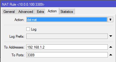

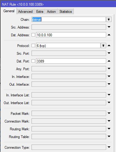

o 29.11.2017, 11:23 | ACEMajky
Konfigurace vzdalene plochy pro server 1 (funkcni):
foto k příspěvku  od ACEMajky
o 29.11.2017, 11:25 | ACEMajky

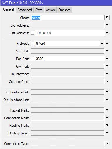

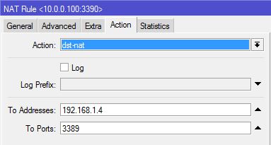

o 29.11.2017, 11:26 | ACEMajky
Konfigurace vzdalene plochy pro server 2 (NEfunkcni):

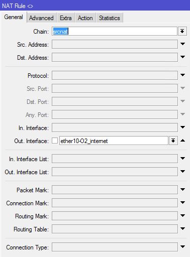

o 29.11.2017, 11:28 | ACEMajky | Upraveno: 2017-11-29 11:29:02
Plos nad temito pravidli je dana maskarada (nekde sem cetl, ze dnsnat pravidla bych mel dat nad maskaradu, ale to nepomaha)

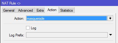

o 29.11.2017, 11:29 | ACEMajky
A jeste maskarada

o 29.11.2017, 17:07 | ACEMajky
rosak - pakety nepribyvaji
stare pravidlo smerovalo na stary server, predelal sem ho na novy server a na nem pravidlo jede a na stary server sem chtel pouzit jiny port zvenci a prelozit ho na klasiku 3389, cili sem udelal uplne stejne pravidlo, jako to co doted fachcilo a jen dal zvenci port 3390 a nic - nefachci
router O2 musim pouzivat, jedou pres nej IP telefony a obsluhuje Wifi po baraku (pro navstevy - wifi pouzivam od UBNT). Pak mam dany microtik, abych odroutoval ty wifi pripojeni.
Ted sem udelal test pro jistotu na pravidle co funguje, zadal sem ze dovnitr ma smerovat na druhy server a jede to, cili servery oba jsou pro vzdalenou plochu pristupny na 3389
o 29.11.2017, 17:12 | ACEMajky
Ano, tak uz sem po dopsani predchoziho prispevku rozchodil...
Jsem na tom skoro jako KaZaN a dost me microtik zklamal...
Disabloval jsem konfiguraci, ktera x let fungovala s presmerovanim 3389 na port 3389
V nove vytvorene konfiguraci (ta co mi nefunguje) sem udelal presmerovani portu 3389 na 3389 a testnul. Vse OK, an server sem se dostal, tak sem jen prichozi port zmenil na 3390 a uz to jede. NECHAPU
Povolil jsem puvodni presmerovani 3389 na 3389 a i tak to vse dal slape jak ma
