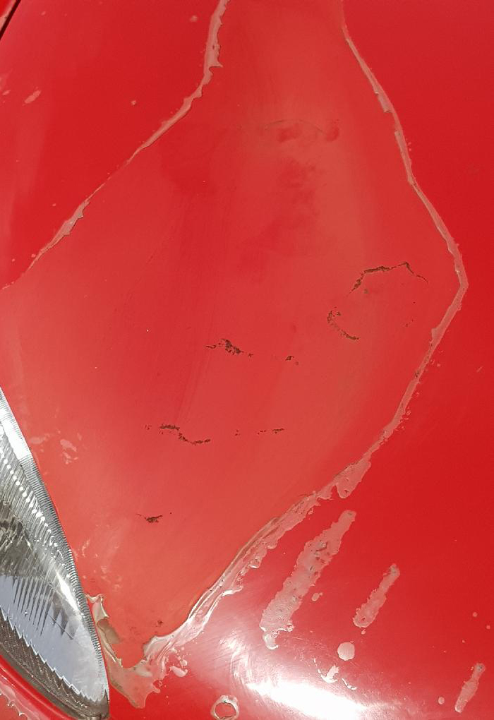

Stříkal jsem auto, který jde z domu, abych ho trošku vylepšil. Menší části žádný problém, ale pustil jsem se do haubny a to je opravdu výživný. Jednak docela spotřeba sprejů, ale hlavně je to flekatý, protože mi to neustále podfukoval vítr a stříknout víc barvy, aby se to rozlilo, je skoro nemožný. Co radíte? Vzít to aspoň na poslední vrstvu někam do garáže nebo to třeba rozleštit tempem a ty matný části se srovnaj? Můžu samozřejmě vyzkoušet, ale jednak už není moc času, ale hlavně v tomhle počasí je to tragédie. Díky moc za případné rady.

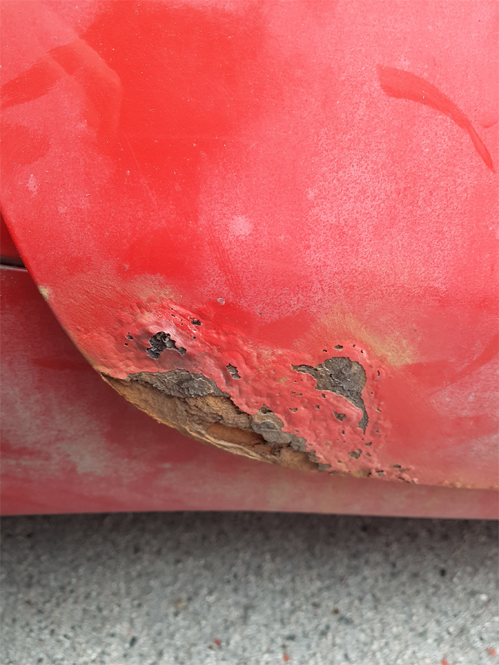

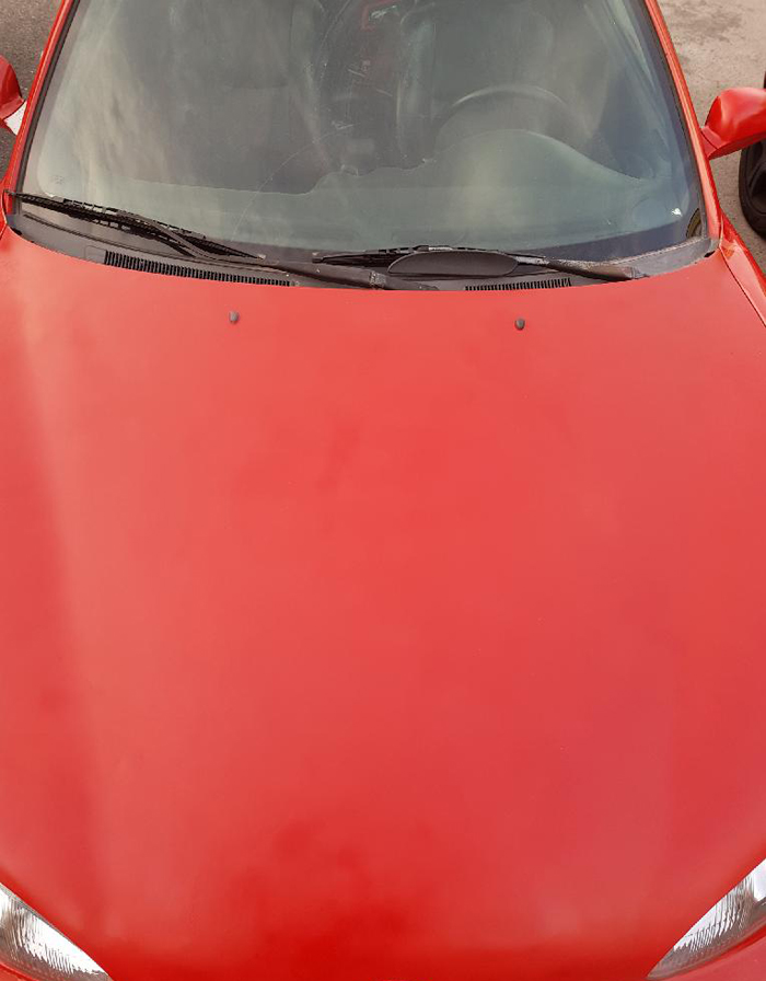

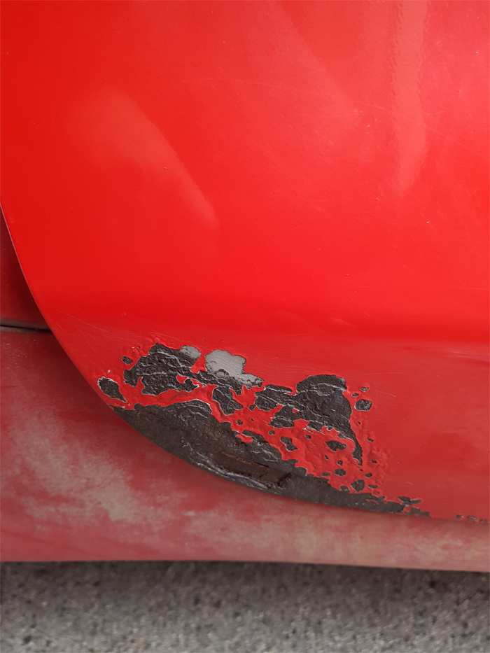

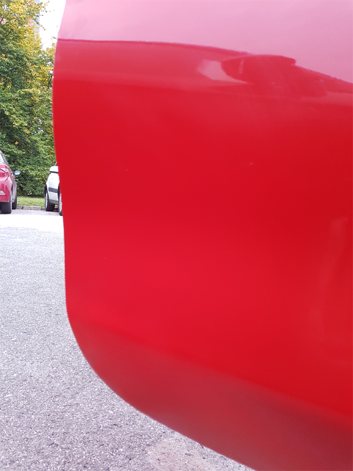

o 08.10.2017, 21:17 | worm03
myslím, že zlepšení vzhledu je evidentní a kvalita taky nebude úplně špatná...
odstranění rzi
nastříkáno přípravkem Brunox, aby to dál nemohlo reznout
použit dvousložkový polyesterový plnící tmel
stříkací tmel (hlavně kvůli jednotnosti barvy)
barva
o 08.10.2017, 21:18 | worm03
foto k příspěvku  od worm03

o 08.10.2017, 21:25 | kiklop32
No vidíš, to není zlé
o 08.10.2017, 21:27 | worm03
semasišikovnejnetywoe :)
o 08.10.2017, 21:40 | AllInOne
To je tebou, spray je dobrej:-)

o 09.10.2017, 09:03 | mrazik
Ty dvere jsou skrz, tam uz neni co zachranovat.
o 09.10.2017, 09:49 | worm03 | Upraveno: 2017-10-09 09:50:48
tmel to chvilku podrží :)
edit: jestli nový majitel nebude z daleka, tak každej rok zajedu na kontrolu, co upadlo :D

o 09.10.2017, 20:48 | worm03
xSam: koncem týdne bude líp, tak zvažuju, že tomu dám vrstvu stříkacího tmelu, aby se to sjednotilo a na to hodim znovu vrstvu barvy a tu koupím nějakou trochu lepší
