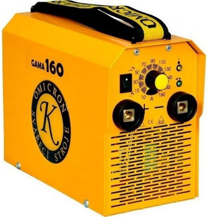

Vybírám něco pro domácí žvýkání, svarovat neumím, svareckam nerozumim, chci neco na chalupu, pro obcasne svarovani. rozhoruju se mezi 2 modelama, poradíte která je lepší? ani parametrově mi to nic neříká :-)
popr: [ Link ]
Díky
foto k příspěvku  od Antonio
o 04.10.2017, 11:45 | Standa
Já bych vzal ten Omicron GAMA 166.

o 04.10.2017, 13:21 | Antonio
taky jsem o ni dnes cetl dost pozitivnich komentu a predbezne mam vybrano, toto
jen skoda ze kabely nejsou v cene.
Zacal jsem vybirat kolem 3 tis, pak sel na 4 a ted jsem s kablama uz pres 5 :-(
o 04.10.2017, 13:25 | fredh
Tu mám doma a na to domácí žvýkání je super. Bacha na ty elektrody co k tomu třeba v akci chytneš, jako my. Jsou určitě pár let na skladě a jsou plný vlhkosti a nejde s nima svařovat. Kup radši novej suchej balík a pak to jde jak po másle. Navíc je výhoda, že ta svářečka je lehoučká, ne jak nějaký trafo před 30ti lety.
