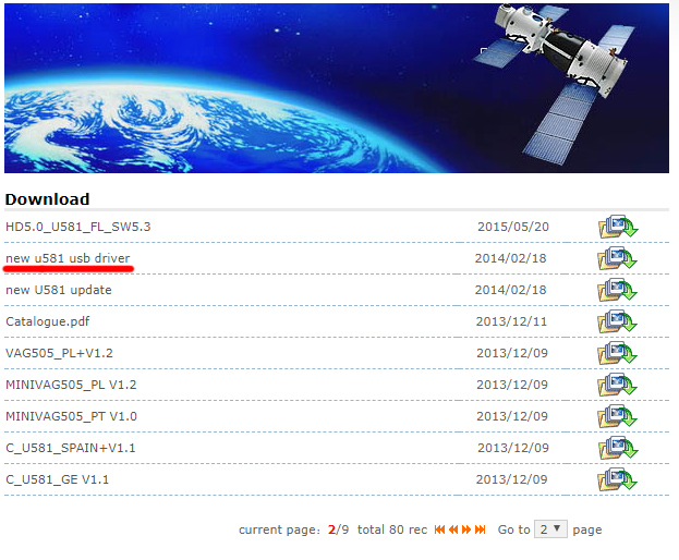

tenhle ovladač to má být:
foto k příspěvku  od worm03

dík za rady, ale už hotovo... přešel sem na W8.1 a tam jsem to udělal bez problému
