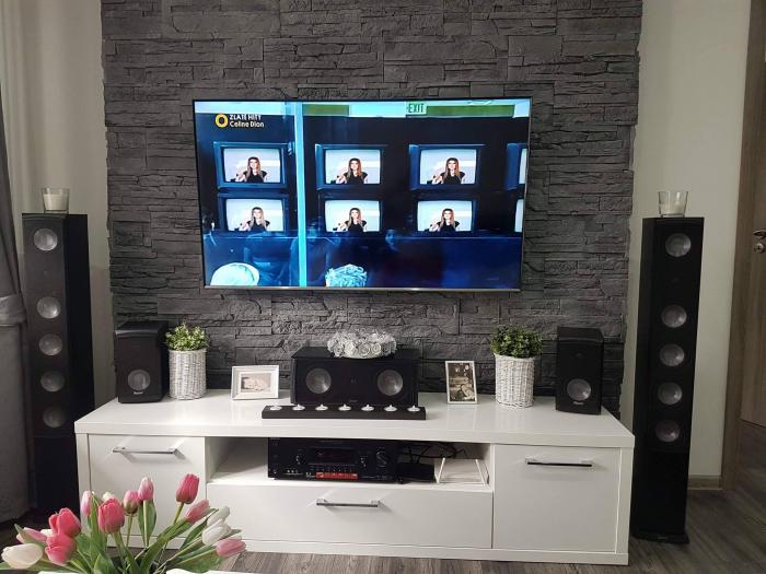

Ahoj kluci, vím že je tu pár hifi bláznů co tomu rozumí. tak vás žádám o radu.
Na fotce je mé první domácí audio.
Vím že to není žádný luxus,jak tu asi někteří napíší,ale je to mé první audio.
Repra: sloupy- Magnat 508, regálové 501, centr 513,sub magnat 25A
zesilovač: SONY STR-DG720
Chtěl bych změnu,uvažuji o Bowers Wilkins B&W DM602 S1
Jaký nato máte názor?
Bude to lepší změna?
zesilovač bude dostačující aspoň trochu kvalitou,při té změně?
Předem děkuji za názory. :)

Nu, já osobně si myslím, že BW si zaslouží k pohonu opravdu zesilovač, a ne "all-in-one AVčko", no a jako druhý, podotýkám zcela můj osobní vjem - méně je někdy více, pro mě "domácí hifi" není sestava šesti ani sedmi krabic s celkem patnácti akustickými měniči (nejen technicky, i esteticky je to průsr), ale naopak krabice max dvě, řádné kvality a osazení a kulturního živení. Nicméně nespecifikuješ CO pro Tebe to "domácí hifi" vlastně znamená - jestli ozvučení filmových stříleček a poslouchání spotů z reklam mezi TV pořady, a nebo reálný poslech opravdové hudby, a to ještě specifických žánrů. Taktéž je vhodné zvážit zda disponuješ či nikolivěk hudebním sluchem, případně jak kvalitně vyvinutým. Tak jak je dotaz položen, je celkem nešťastný, a použitelně na něj reagovat moc nejde....

V tomto layoutu je cokoliv zbytečný. bedny v rohu, navíc u zdi... Vyhozený prachy.Podlaha jak zrcadlo...

Tak urcite tam nejsou naplacnuty...jsou od zdi 20 az 30cm. Ale chapu na sledovani tv bude asi nejaky kvalitni zvuk kničemu. Ale diky za postřehy.

V takto malé místnosti bedny 20cm od zdi a v rohu znamenástrašnou bouli na basech. Ve výsledku ti narostou frekvence někde kolem 70-80Hz, kde bude boule min. +3, ale i více dB a zvuk bude ubučený a uhučený. A čím holejší místnost, tím se to vše jen prohloubí. Moje dlouholetá zkušenost v ohlasti hifi (míním tím poslech, nikoliv prodej) mi říká, že je lepší radší investovat více do úpravy místnosti (postavení vybavení, snížení odrazů a dozvuků) a dostaneš daleko kvalitnější poslech s cenově přijatelným aparátem. Nenaspal jis, kolik m2 má tvoje místnost, nějakou dispozici jis taky nepopsal. A upřímně řečeno, ani s tebou zamýšleným modelm BW díru do světa kvalitního zvuku neuděláš. Bude to krok bokem, nikoliv nahoru. A pokud to myslíš se zvukme vážně, vyhoď to AV a pořid lsušný zesilovač, bazoš ji je plnej a k němu lsušný 2pásmový bedny na stojanech a dej je aspoň 50cm od zdí a rohů. budeš koukat - myslím, že ta místnost má do 15m2 a bedny s 13cm středobasem ji uhrají naprosto s přehledem.

Zdeny60: místost má 19m2... dá se říct ze obývák je prázdy je tam pouze sedačka a jídelní stůl ...na zdech mi nic nevisí.
