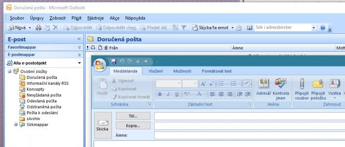

Dnes přišla nějaká aktualizace asi a ve firmě i doma máme Outlook 2007 v nějaké asi holandštině bo co , stalo se někomu ?

o 13.09.2017, 22:20 | Crimson
Jsi si jistý, že to je Angličtina :-)
Odeslat = Skicka
o 14.09.2017, 06:22 | camron
A nedelas v IKEA?
o 14.09.2017, 06:52 | Crimson
No jo máš pravdu, je to Švédština
o 14.09.2017, 07:23 | Crimson
Kde udělali soudruzi chybu :-)

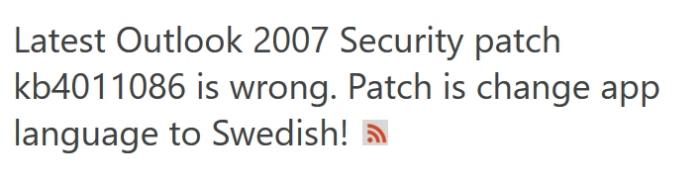

foto k příspěvku  od Crimson
o 14.09.2017, 08:19 | Milhauzz
Apon budou mit L1 supporty dneska co delat :)
o 15.09.2017, 08:15 | Kapka (M)
Hele a kdy to hodlají opravit?nebo to takhle zustane nafurt?
o 15.09.2017, 08:35 | Crimson | Upraveno: 2017-09-15 08:35:28
Těžko říct, my ve firmě plošně odebrali tu aktualizaci kb4011086 a je to OK, doma jsem si ji taky odinstaloval

o 21.09.2017, 09:00 | KFL
Opraveno:
STATUS: Fixed
This issue is fixed now.
Please follow the instructions in KB 4011086 ( [ Link ] ) to uninstall it, and then install KB 4011110 ( [ Link ] ).
