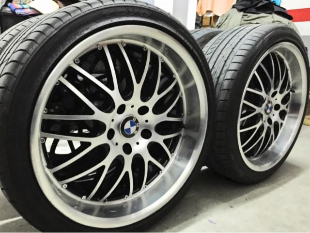

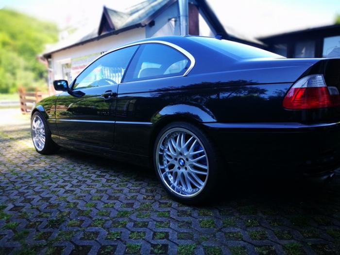

Pro znalce alu kol poradte co je lepsi
royal wheels gt R19

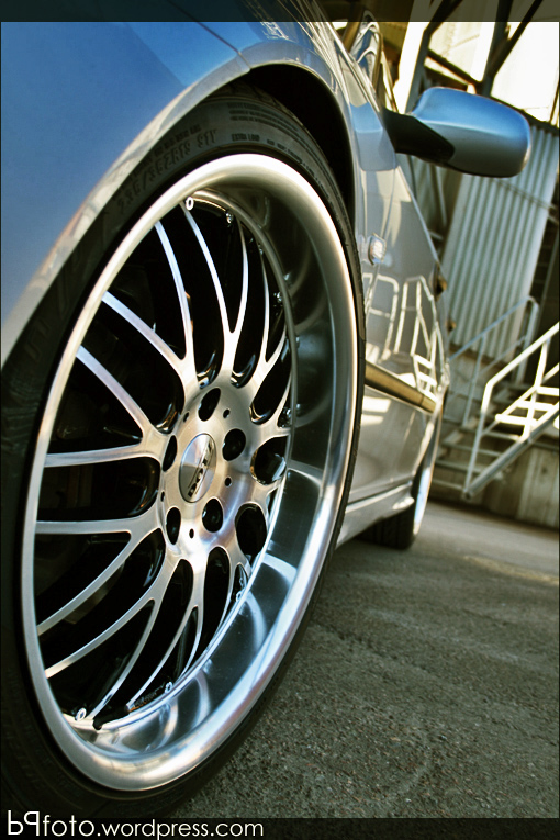

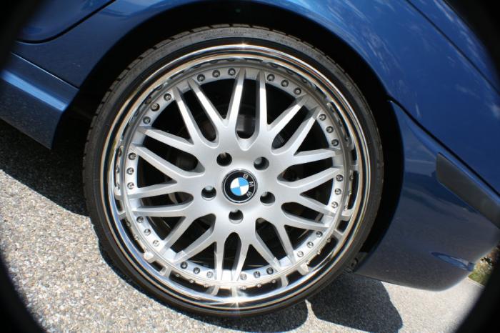

Nebo Dotz mugello r19

Rekl bych ze ty prvni jsou dvoudilny s nerezovym limcem, neco jako Schmidt. Druhy jen atrapa. Hezky jsou oboje, znalec asi nejsem, ale bral bych ty prvni.
Dulezita bude i sirka rafku, pouzity pneu a taky ET ! Aby to celkove sedelo...

Co se týče kvality, tak rozhodně ROYAL Wheels GT.
Mají totiž asi o 200% kvalitnější límce, jelikož jsou z nerezové leštěné oceli. Na údržbu tedy naprostá špička.
DOTZ Mugello a jejich límce jsou kapitola sama pro sebe, často se totiž stává, že i bez škrábanců a jen při letním použití se jim pod lakem dělají flíčky s oxidací a oprava je pak téměř vyloučena bez sundání laku a leštění.
Od obou výrobců mi toho prošlo rukama hodně, takže toliko mé dlouhodobé zkušenosti s těmito koly.

JJ panove dik za radu vzal jse ty ROYAL Wheels GT R19 a uz jsou na aute a super
