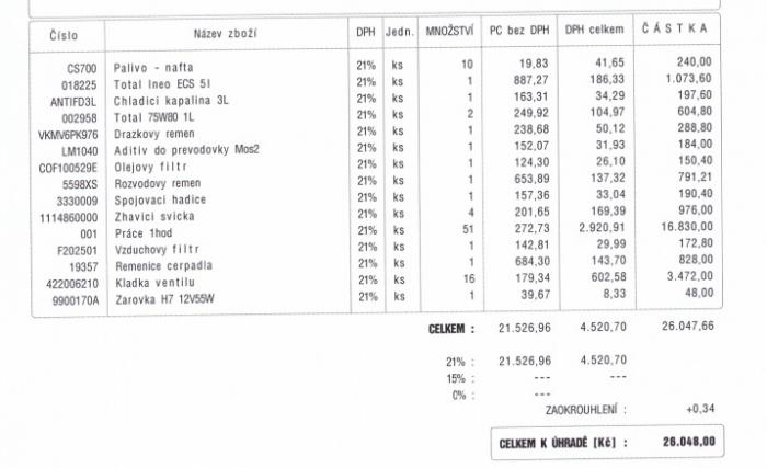

Čau páni, prosím radu, klekl mi motor v Citroenu C4 (1.6HDI), sehnal jsem z vrakáče jinej - a nechal ho vyměnit. Je dle vás ok 50 hodin práce?

nejsem mechanik, ale zatím jsem motor z auta dostal vždy za jeden den a zpátky to šlo líp když sem věděl jak. Ale 51 hodin je fakt hodně na to že se motor neotevíral..
o 01.09.2017, 11:50 | thetuky
U 1.6 HDi pokud to dělal jeden člověk, tak bych tomu i věřil, tady něco dělat je pakárna, ale reálně bych to viděl spíš 30-40 hodin...

o 01.09.2017, 12:12 | m
je tam navic vymena vahadel a napln v prevodovce

o 01.09.2017, 13:59 | xSam
Jestli to chápu správně, tak výměna motoru je za 16 830, což mi nepřijde špatný.
Prostě mají nízkou cenu za hodinu a nafoukli je, klasická technika.
Celková cena mi přijde v pohodě.

o 02.09.2017, 10:26 | radek.613
330/hod základní mechaničiny mi nepřijde jako nějak zvlášť podseklá cena. Co se týká té výměny obecně - když nám zdochnul motor ve Focusu na kompresi třetího válce (2014), výměnu motoru "kus za kus" za jiný vrakoidní co si dodám mi ve Fordu v Toužimi spočetli na 7700 a termínem "druhý den odpoledne". Já to přehodil na place ve stodole bez střechy bez jakéhokoli dílenského vybavení krom "žirafy" za víkend, tedy taktéž za dva dny. No, být Tebou, prostě si zavolám do jiného servisu a zeptám se na cenu přehození motoru, či na předpkládanou časovou náročnost a porovnám si to. Ono přeci jenom Citroen je konstrukčně typický francouzský s*áč (přístup ke věcem mizivý, nářadí se skoro nikam nevejde, šrouby lepší pomalu řezat...no FR konstruktérská škola), kde klidně může být kvůli takové blbosti jako je přehození motoru či třeba výměně spojky potřeba třeba vyndat celou nápravu, pomocný rám, no rozkuchat půl auta, řešit utrhané šrouby, pak to seskládat, geometrie, atd, atd, atd....nic neobvyklého..a pak ty hodiny narůstají raketovým tempem.....

o 02.09.2017, 18:46 | m | Upraveno: 2017-09-02 18:48:35
Auto se k nim dotáhlo, jelikož ojnice vyletěla i s pístem spodem z motoru přímo na silnici. Vzaly se pro jistotu vstřiky na kontrolu zda má cenu je přehazovat do toho "nového" motoru. Vstřiky byly ok, takže se spolu s turbem atd přeházely na ten "nový motor" a vše se to zprovoznilo. Zároveň jsem chtěl vyměnit náplň v robotické převodovce, kde prý byly špony, takže to bylo záhodno. Po zprovoznění motoru začal klepat a ukázalo se, že je potřeba vyměnit vahadla, takže se dělalo ještě to - výměna všech za nová. Tak jen abyste byli v obraze kompletně, co vše v těch hodinách může být než se do nich pustím.

Netvrdim, ze 16 tis. je nejak nesmyslne moc, aby se z toho clovek zhroutil, ale nesedi mi ty hodiny, vzdyt 51 hodin je cca 6 pracovnich dni a co na tom chces tak dlouho delat?
Podle me maji nizkou hodinovku, aby nalakali zakazniky, ale pak jim to natahnou casove, coz neni moc fer.

Zkus se na to podívat trochu jinak.
Za 17 tis. máš agregát ven, rozpůlit, do mrtě odstrojit, přezkoušet vstřiky, všechno zkontrolovat, odstrojit z "novýho", vydrbat všechny dosedací plochy, sedla, těsnění, nastrojit, udělat rozvody, zkompletovat agregát, pověsit dovnitř, zasvazkovat, zahadicovat, naplnit, odvzdušnit, přezkoušet a zkontrolovat, znova rozvody a kuchnout vršek, znova čistit, ustrojit, zkontrolovat a to všechno na autě dost nahovno co se přístupu a práce týká. Předpokládám, že to šlo ven i s nápravou... Nesoudím, nenabádám jen nabízím jinej pohled. Otázka je jestli šly žhavky (hodně často se přetrhnou) Stane se, že urveš šteft nebo matku, to máš klidně na 2 hoďky zábavu, když je to v blbým místě, stane se, že jich je pět za výměnu...
Jedna věc je vyměnit motor, druhá věc je to přestrojování a píčoviny okolo, kolikrát je to horší než to vycuknout a pověsit zpátky. A na francouzovi :-)
