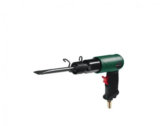

Dobrý den,
čeká mě menší sekací práce s tímto "kladivem". Mělo by se to nějak přimazávat, v balení je i olejnička s trochou oleje. Dokáže mi prosím někdo poradit, kam ho lít? Napadá mě mazání toho sekáče jak chodí v uchycení, ale ještě je šipka a "OIL" na rukojeti k takovému šroubu, který sousedí s napojením vzduchu, tak možná i tam. Prsty však odšrubovat nejde a než použiji násilí, raději bych se ujistil než něco urvat a taky nevím kolik ho tam dát. Děkuji za případné rady.

Určitě se musí přimazávání vzduch, vygoogli návod:-)sekáč se maže troškou vazelíny.

Přesně, přimazává se vzduch. Normálně můžeš občas kapnout do přívodu vzduchu.
