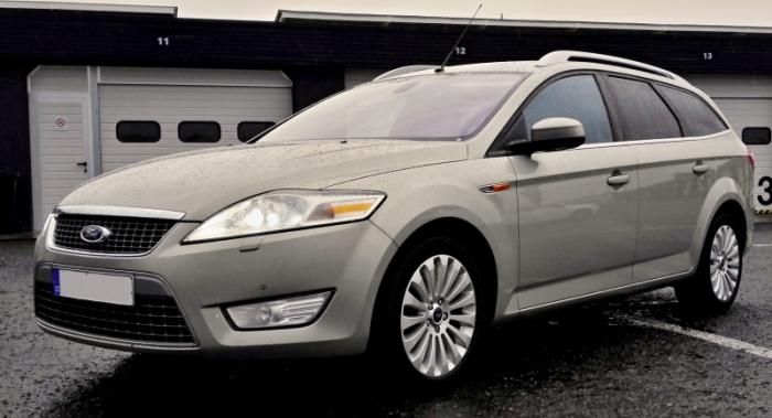

o 11.08.2017, 14:57 | Kapka (M)
jasan..ja mám od B-sloupků komplet..+ přední sklo s tím IR filtrem..to nejlepší co Ford dává..

o 11.08.2017, 15:04 | Fordik
Přední okno mam stejné.Uz jsem kontaktoval jednu firmu, mají teď akci combi za 2800,- tak uvidím.
