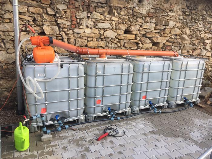

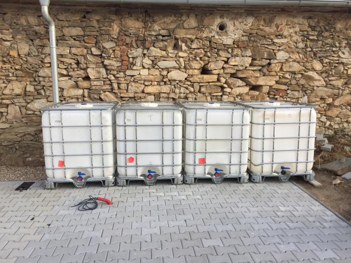

Ahoj vsichni, poridil sem 4 ibc kontejnery na chytani destovky a ted resim, jaky cerpadlo tam fouknout.. nadrze budou vzajemne propojeny a budu s tim kropit hlavne travnik na max vzdalenost treba 30-40metru. Kdyz sem loni mel kalovy cerpadlo tak to sice teplo ale clovek musel jit metr po metru protoze to nemelo zadnej tlak.. napadlo me treba nejaky cerpadlo plus tlakova nadoba plus tlakovej spinac, jak to mam v baraku nebo co poridit? Foto pro predstavu.. dekuju za rady

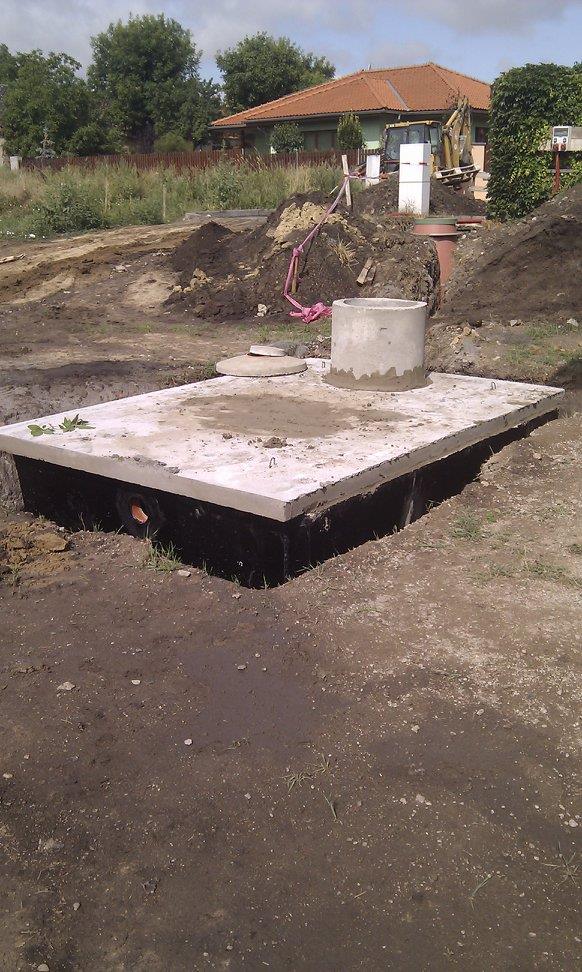

AR: 10-ti kubíkovou nádrž v zemi? Pěkný :-)
je ze ztrac.bednění? Izolace nějaká folie?

Jeffry.j: nn je to betonový odlitek. nějaká izolace tam je. než sem ji napojil na okapy, tak pršelo dost, navíc se nám tady dost tlačí spodní voda a byla pořád suchá, takže asi těsní ;) má to i nějaký ten cert že je nepropustná

deda: dvacku komplet i s dovozem a extra dírama na trubky.

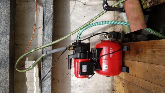

Jinak cerpadlo dneska dorazilo, ale ani na cerpadle ani v navodu neni psany, kterej otvor je na sani a kterej na vyvod..

Ja to cerpadlo zapojoval na jare a zaboha si nemuzu vzpomenout co je vstup a co vystup ale myslim si ze vystup byl nahoru.
V kazdem pripade nezapomen cerpadlo zalit vodou nez ho zapnes!
o 26.07.2017, 15:34 | xSam
Výstup je nahoru a vstup z boku.

Takhle

Diky mlc za rady, dneska sem koupil saci hadice se zpetnym ventilem, jeste prichytim cerpadlo nejak rozumne a je hotovo. Tlak to ma paradni, casto to funguje ale ta nadrz je malinka tak se to da pochopit

ta nádoba (vak) by se měla nafouknout na utčitej tlak, koukni do návodu...
