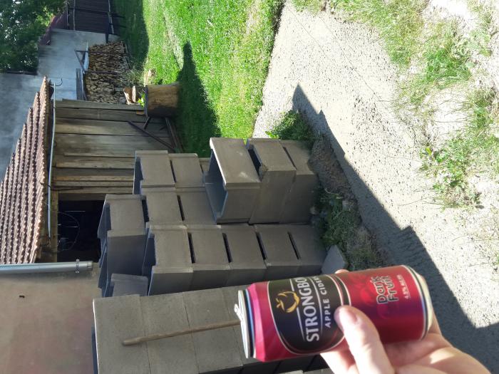

o 14.06.2017, 22:07 | Mika
Tak to byl fofr. Ale makačka je to taky.
foto k příspěvku  od Mika
o 14.06.2017, 22:19 | Leveler
U mě se to už taky rýsuje:) Dneska dovezli 3 tuny:)
o 14.06.2017, 23:09 | Mika
Já ocas neměl triko a při srovnávání roviny mi cytili záda. Asi se dnes zblázním. :-)
