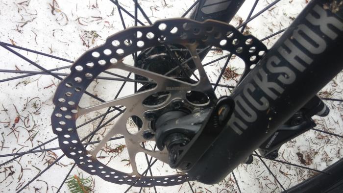

řeším vadnoucí brzdy na MTB, vyměnil jsem originalní polymerové destičky Shimano za polymery od Force a kolo nebrzdí, byl jsem teď dva víkendy v Krkonoších a při delším sjezdu kotouč zčerná, kouří se od destiček a kolo letí z kopce dál a brzdit v 65km/h tretrou o zem už fakt nechci...
sintrované destičky jsou objednané, ale ted jsem zjistil, že kotouč je jen pro polymerové destičky :(
bude to fungovat dohromady? případně co zvolit za komponenty?
Dle servisáka špatně brzdím, což je možné, ale přeci se neroštípu jen proto abych neohřál brzdy...
mám tam original tento kotouč:
na přespolní běh brzdy stačí, ale při delším sjezdu, které teď provozuju to nestačí... cca 13kg kolo a svých 92kg potřebuju nějak zastavit

na vetší sjezdy bych taky doporučil větší kotouč ;)
o 10.05.2017, 11:07 | Petura
180mm je dost ne?
spíš mi jde o spolupráci kotouče se sintrovanými destičkami, jestli to bude fungovat nebo ne, nechci být sám sobě pokusným králíkem :)
o 10.05.2017, 15:34 | Honza2.016v
bude a líp za všech podmínek...(ostatně nic jinýho už léta nejezdím..)
jezdil jsem:
základní shimano (asi jako ty)..takový mdlý, po výměně za sintrovaný zlepšení... kolo tehdá mělo 13kg, já 96 :)
postupem času upgrade na 180/160mm sintrovaný destičky a krom občasnýho hluku OK..hlavně jsme teda změnil systém ze shimana na Avid elixir 3 na kterej dosud nemůžu říct nic křivýho.. brzdilo to vždy, bonusem bylo použití brzdovky místo minerálního oleje co má shimano.. prakticky jsem je přendaval postupem času z bajku na bajk.. jen nový destičky+ kotouč.. a občasný odvzdušnění..
nyní mám kotouče XT (160/160), páky/třmeny SLX, sintrovaný destičky (původní zmizely velmi rychle)
- když brzděj, brzděj OK
- často se zavzdušňujou (odvzdušnění tak 1 za měsíc nutnost..)
- proběhla už reklamace/výměna páky na netěsnost (která se po čase objevila zas, ale to už je v sezoně a potřebuju jezdit...)..proto rozborka, identifikace a oprava problému samodomo a na zkoužku jsem tam poslal místo minerálního oleje DOT 5.1 a světe div se- brzdí to zatím skvěle a nic po kontorle není ani rozežraný..
v tvém případě
- kotouč bych zkusil na hliníkovým nosiči (vyšší řada shimano (ice technologies)
- chlazený destičky
což obojí není levná sranda...
- pak změna techniky brždění... hodně lidí celej sjezd lechtá páčku brzdy a přehřejvá celej set...

Doporučuju vyměnit kotouč.
Mám Brzdy Deore BR-M595 a k tomu XT kotouče a brzdí to perfektně.
Slyšel jsem z více stran, že na těch kotoučích hodně záleží.
o 11.05.2017, 11:05 | nome | Upraveno: 2017-05-11 11:06:26
jo jo force desky ...
Kup origo shimano (na tvou váhu ideálně sintr ale není podmínkou) a ice tech kotouče (stačí slx) velikost 180/160 je naprosto v pohodě
problém který popisuješ je v podstatě přehřátí brzd způsobené nekvalitníma deskama a špatným odvodem tepla z levných kotoučů
o 11.05.2017, 14:30 | z0diaC | Upraveno: 2017-05-11 14:31:09
taky doporučím lepší kotouče a desky,možná bude rozdít i v účinnosti brzd (máš nejaký základní model) ... svého času jsem měl taky 180/160, kotouče XT (bez IceTech) na Al unašeči,brzdy XT M770 se sintrovanýma deskama a nikdy jsem je s tehdejší vahou přes 90kg + 14kg kolo neupekl.
takže výměna kotoučů za kvalitnější a desek za sintrované a po zajetí uvidíš.
