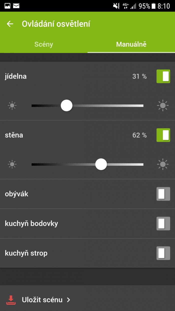

o 24.03.2017, 08:14 | tykeev | Upraveno: 2017-03-24 08:15:40
V rámci ovládací aplikace pak už pro danou místnost (v tomto případě obývák s kuchyní) jen reguluji intenzitu dle libosti (či taktéž případně dlouhým stisknutím tlačítka měním intenzitu)

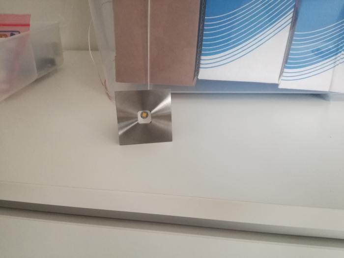

Kdyby měl někdo zájem vyrábíme LED svítidla na zakázku. Jako ukázka bodová svítidla o rozměru 50x50mm. Parametry 3000K, osazeno optikou 78°, příkon 3W, proudové napájení s možností stmívání jak pomocí Loxone, tak i jinými systémy DALI atd...
