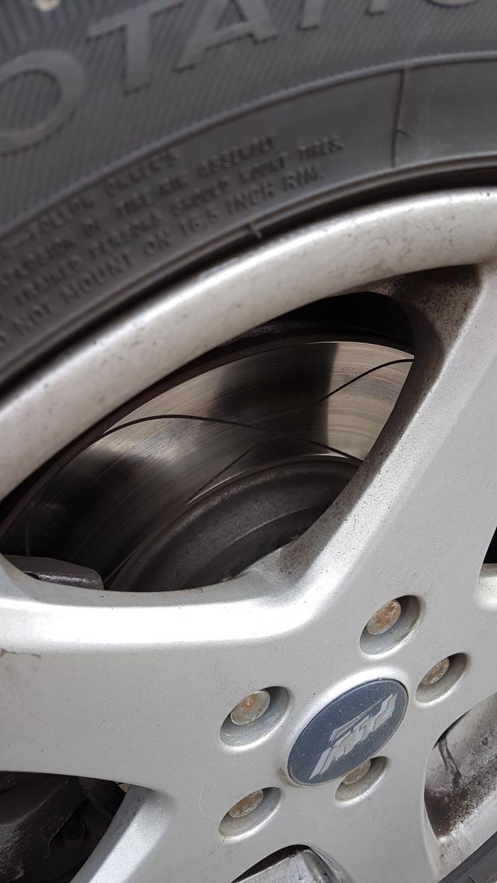

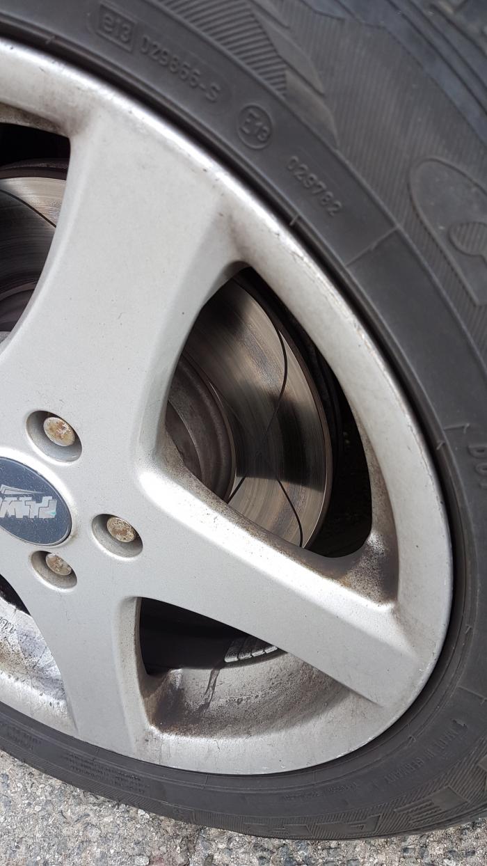

o 17.03.2017, 18:01 | dj.DEKL
Takze mam spatny desticky kdyz to udelalo prouzek ?
foto k příspěvku  od dj.DEKL

o 17.03.2017, 18:56 | Tuner#2
dj.DEKL: Deska nemusí sedět celou plochou a lokálně se přehřála a nanesla na kotouč. Mě se tohle očas stane u Žlutky na zadku (jezdím tam série pro Octavii 2) na okreskách (taky v cca. 2/3 průměru kotouče) a stačí navštívit okruh v Mostě a desky i na zadku si krásně sednou a probarví celý kotouč rovnoměrně. Chvíli bych jezdil na klid aby si desky sedly celou plochou a pak bych je někde poběhnul procesem zahoření a uvidíš.

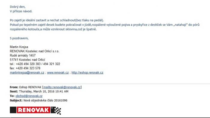

Pro nevěřící Tomáše přikládám print screen e-mailu od člověka, který se tím živí celý život...
foto k příspěvku  od Tuner#2

o 19.03.2017, 18:23 | Tuner#2 | Upraveno: 2017-03-19 18:25:16
OMG, tak na tohle nemám sílu...
Když po záběhu zastavíš bez brzd, tak se pojivo vyloučí na povrch a v pevném skupenství po vychladnutí se odpráší na prvních brzdách pryč. To jsem psal už tady: 16.03.2017, 16:18
Pokud má někdo pochybnosti, může našemu guru přes brzdy v ČR zavolat a říct mu, že svým zákazníkům radí blbosti, protože zde jsou zřejmě lepší odborníci... Tohle už mě fakt hlava nebere...

Takže takhle to vypadat nemá ?
foto k příspěvku  od mrazik
o 19.03.2017, 21:22 | Tuner#2 | Upraveno: 2017-03-19 21:23:48
Zdeny60: V procesu zajíždění desky je to snad evidentní a napsáno zde už 10x. Pokud desku ohřeješ na mez, kdy se začne pojivo vylučovat, tak si ho nataháš na kotouč a desku a tím vznikne sklovina a povrch se zaleští. Obzvlášť pokud do toho ještě sem tam zabrzdíš... Pokud to i po tomto postu nepochopíš, tak je mě líto, komu není rady, tomu není pomoci, desky si zajížděj dál blbě podle sebe...
mrazik: Tohle je test co obložení a kotouč vydrží a jak se bude chovat v extrémní situaci. Tohle dělají běžně všichni výrobci. Nicméně nechápu jak to souvisí s problematikou zajíždění desek?

camron: Žlutku jsem zajížděl vždy na letišti, ale jinak to jde i na silnici, stačí si najít dlouhý přehledný úsek bez provozu, tady v okolí mám hned tři kde se to dá a kde jsem zajížděl zbytek aut. Sklovina se nevytvoří hned, ta se vytvoří při vylučování pojiva když s tím dál pojedeš a budeš třeba jen lehce brzdit v provozu. Proto je nutné zastavit...
o 20.03.2017, 16:32 | Tuner#2

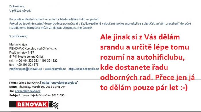

Ale jinak asi takhle...

Zdeny60: Přečti si ještě jednou text z print screenu e-mailu 20.03.2017, 16:32 I když pro tebe speciálně bude platit to co jsem červeně dopsal a doufal, že už se konečně probereš...

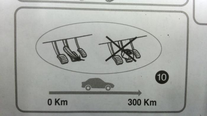

Tady máte oficiální návod na zajíždění brzd. 300 km brzdit jako pírko :-)))

Chadzi: Však tohle ano, to je napsáno i v návodu od Renovaku. Deska si napřed musí sednout celou plochou než začnete dělata zahořovací proces.

proč je správně b)(= ZAStAVIT) - protože se při zajíždění desek vyloučí pojivo na povrch desky, to na povrchu vystydne a při dalším prvním brždění se odbrousí pryč. Kotouč se při stání nezkroutí, protože při záběhových teplotách se fakt zkroutit nemůže...
a nikoliV a)(CHLADIT JÍZDOU) - protože hrozí riziko roztahání pojiva a vytvroření skloviny/znehodnocení třecích segmentů. Ono i za jízdy bez brzd se deska dotýká kotouče + v real provozu to stejně bez brzd asi úplně nepůjde...

Mohl by se nekdo vip zeptat toho pana z renovaku, proc ty desky nezahreji pri vyrobe - tim nevylouci to co se ma vyloucit a nasledne to neobrousi? Me by to docela zajimalo.
o 23.03.2017, 22:28 | Tuner#2 | Upraveno: 2017-03-23 22:29:22
assassin: Však třeba Ferodo to dělá (je to uvedeno v druhém dokumentu hned v prvním postu 16.03.2017, 16:18, který jste jistě všichni četli jak vidím...), ale i tak je záběh desek důležitý a uvedený postup se mě osvědčil i u sériového obložení - mnou uvedené srovnání dvou aut se stejným obložením v diskuzi už také padlo.
Navíc snad máš kredit na to do Renovaku zavolat sám, mě by tady stejně nikdo nevěřil :))
