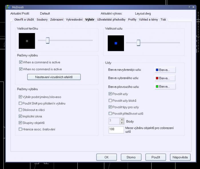

"nějak" se mi podařilo něco někdě asi přenastavit, ale kdyz se označují prvky označí se jen jeden a když se klikne na další, označí se ten podlední a ten první se odznačí a množina se dá označit jen při držení SHIFT.... nemáte někdo ponětí, co se kde dá změnit aby to zase fungovalo na obyčejné klikání bez shiftu, když chci označovat víc položek?

autocad LT
o 14.03.2017, 13:22 | DaveX
Budeš to mít normálně v nastavení výběru, mám sice jiný CAD, ale bude to stejné. Něco jako přidání Shift k výběru.

o 14.03.2017, 13:23 | DaveX
Je to položka "Použít Shift pro přidání k výběru" v Režimech výběru.
o 14.03.2017, 13:30 | Only_One
Dííky :) jeden checkbox a je z toho človkě na prášky :-D
