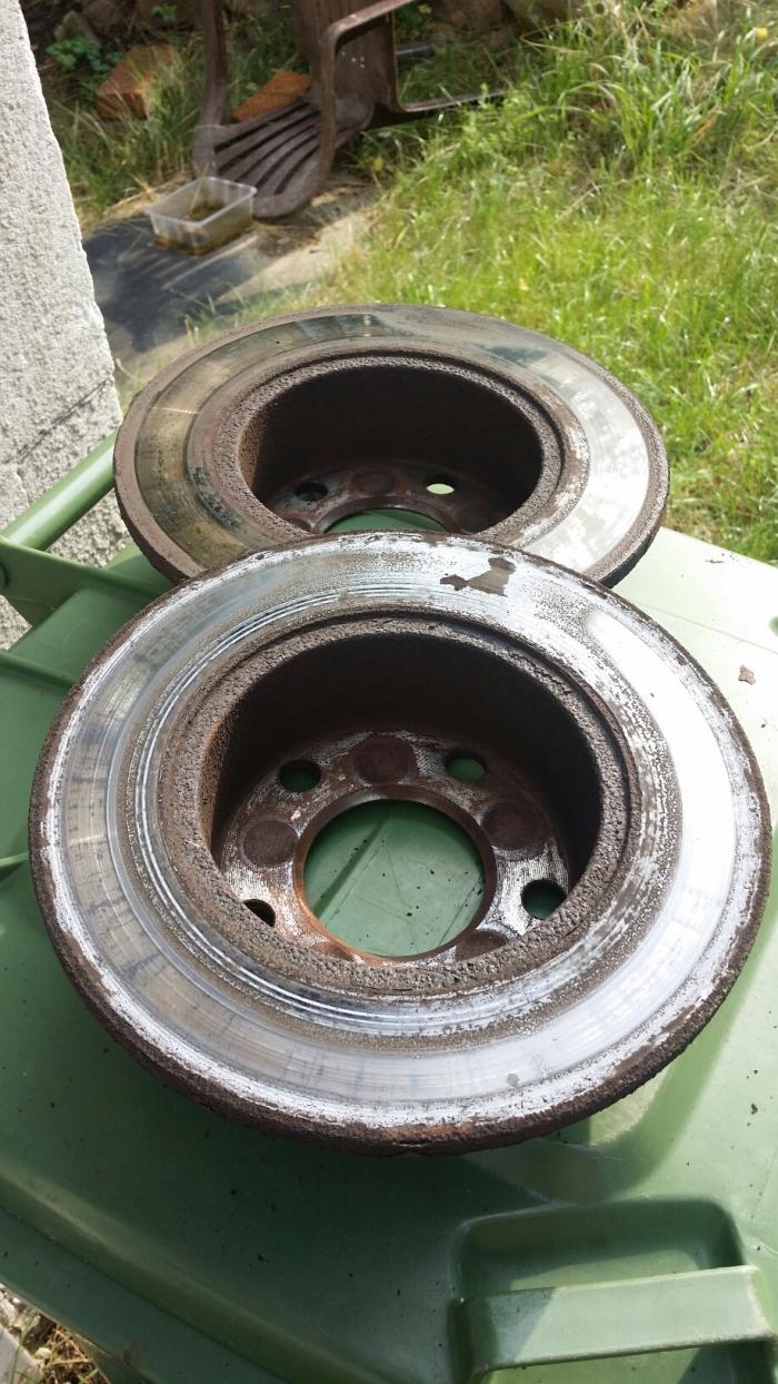

o 10.03.2017, 07:41 | RadekFM
Stalo se mi to samé, obrzdit to nešlo, ani po demontáži to neslo nijak dostat dolu. Dal jsem nové brzdy.
o 10.03.2017, 07:45 | RadekFM
foto k příspěvku  od RadekFM
o 10.03.2017, 07:49 | jok3r
RadekFM: tohle ti tam ale nevyroste za 3 týdny dovolený :D

o 10.03.2017, 12:42 | CervinVega
To od Radka - ghetto způsob: sundat třmen, kotouč pevně chytnout kolo šrouby/matkami, na flexu smirk kotouč a opatrně ojet přímo na autě (flexa s tím sama dle úhlu přiložení točí, tak je to relativně pravidelně obroušené).
Samo nejlepší je takto zrezlé vyměnit, pokud to dotyčný umí tak stočit na soustruhu, příp. jak píšu výše.

o 12.03.2017, 10:51 | RadekFM
Stalo to necely tyden, desky ke kotouci nejak prirezly a po rozjeti se asi tenka cast utrhla a zustala na kotouci. Zkousel jsem to obrzdit asi mesic. Nejde o to, jak jsou kotouce orezle kolem dokola, to zadny problem nedela a je to vicemene bezne na zadku. Jen ty mista, kde se dotykaly desky pri stani. Ta vrstva byla dost tvrda. Flexa me taky napadla, ale zase brzdy na zadek stoji par korun, tak jsem to neresil.
o 12.03.2017, 11:38 | schwaboid
Hanba by mě fackovala, mít tohle na autě .....
